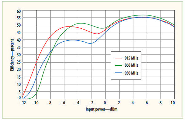

        无源射频接收器或射频能量采集器件(如Powercast公司的P2110 Powerharvester接收器)工作时的射频输入电平要大于等于-11dBm。提高射频灵敏度允许在距射频能量源更远的距离范围内实现射频至直流(RF/DC)电源转换,但随着距离的增加,可用功率将降低,充电时间将延长。低漏电流的能量存储技术非常重要,特别是在输入功率非常低时,这样才能最大限度地减小采集到能量的损失,使能量采集过程尽可能高效。
        射频能量采集器的一个重要性能是在宽范围的条件下正常工作的能力,包括输入功率和输出负载电阻的变化。例如,Powercast的射频能量采集元件无需额外的耗能电路来实现最大功率点跟踪(MPPT),而这是将太阳能转换为电能等其它能量采集技术不可或缺的。Powercast元件可以在很宽的工作范围内保持较高的射频至直流转换效率,因而具有跨应用和OEM设备的扩展性。能够适应多频带或宽带频率范围并且支持自动频率调谐的射频能量采集电路可以进一步提高输出电能,也因此能扩展移动性,简化安装。Powercast元件采用标准50Ω输入阻抗设计,不仅有利于缩短设计时间,而且支持使用现成的天线。
        图1显示了Powercast P2110 Powerharvester接收器在多个频段的性能,包括中心频率为915MHz的工业-科学-医疗(ISM)频段。
        图1:图中曲线显示了P2110 Powerharvester模块在三种ISM频段工作时射频输入功率与转换效率的关系。

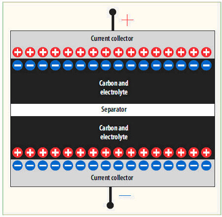

        图2是EDLC电容的横截面图。从图中可以看到两个由电解液包围着的纳米颗粒活性碳层,电解液中间则有一个“隔离”层。这两个碳层与集电极相接触,并由集电极将电流输送到外部。这两个碳层由两个串联电容组成,因此命名为双层电容或DLC。由于电容内的电荷载体实际上处于离子态,因此使用了术语电化学DLC(或EDLC)。这张图也显示了简单的原理,其中电荷主要集中在集电极-碳接口。电容(C)直接正比于有效面积(A),并反比于这些电荷(或C a A/d)之间的隔离距离(d)。双层电容的正负电荷之间的间距在纳米范围,这正是EDLC电容容量如此大的原因(因为这个间距要比静电电容的电荷间距小好几个数量级)。
        图2:电化学双层电容(EDLC)的横截面图。
        基于含水电解液的BestCap器件使用质子(一种最小的离子)作为电荷载体。与使用较大离子的其它超级电容技术相比,这种电容设计方法可实现每单位有效面积更低的ESR。由于其自身设计实现了更小的漏电流,BestCap架构也具有更高的可靠性。这种技术还可以在相同封装内构建不同的电容,最终能够在同一封装尺寸下灵活地实现不同的额定电压。这种封装内部不需要外部平衡。
