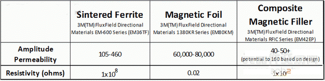

        FFDM有三种基本形式:烧结铁素体(SF)薄片,复合磁性填充物(CMF)薄片(人造橡胶+磁性填充物)和磁性箔片(MF)。

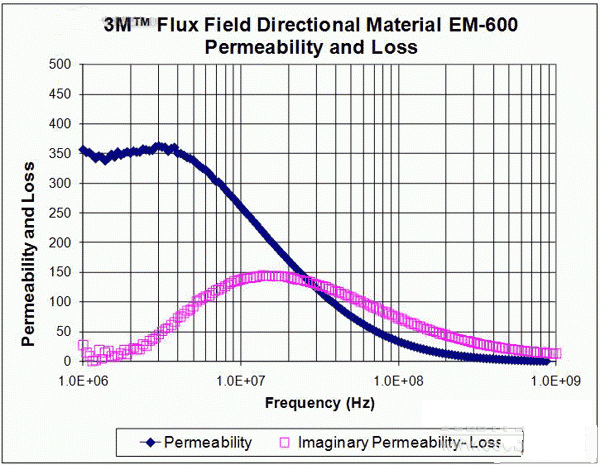

        SF薄片的成分和在某个频率范围内的磁导率及损耗特性有所变化(图1)。典型的SF材料包括镍锌铁尖晶石和锰锌铁尖晶石。SF类型的选择依据应用频率、电源设计效率、磁导率、损耗、最小厚度、成本和易用性等。这些产品一般又硬又脆,需要保护膜用于保护、裸片切割和方便处理。
          图1:对典型烧结铁素体薄片材料(3M公司的EM-600)的磁导率和损耗与频率关系的测试结果
        CMF薄片由填充了磁性填充物的人造橡胶组成。CMF型薄片具有很好的挠性和适中的价格。这些薄片一般具有比性能更好的SF薄片更低的磁导率,对某些EMIC-WP系统来说是很有用的选择。
        MF具有最高的磁导潜力,因而能够提高EMIC-WP性能。这些产品可以实现很薄的解决方案,并且能够堆叠成多层解决方案,进而实现最优的EMIC-WP解决方案。
        每种FFDM的磁导率和损耗特性都将随给定频率而改变。在EMIC-WP设计中,这些材料可以单独使用,也可以互相一起使用,从而实现能够满足主要设计特性的解决方案。设计时可以把FFDM放在箔片底下及沿着箔片设计的边缘放置。
        当在典型产品中使用时,这些材料中每种材料的属性都有很大的变化。从这些材料在EMIC-WP系统中的性能和在EMIC-WP系统工作频率点的最佳磁导率/损耗比的比较可见一斑(见表)。
          表:SF、MF、CMF材料的振幅磁导率和电阻率比较

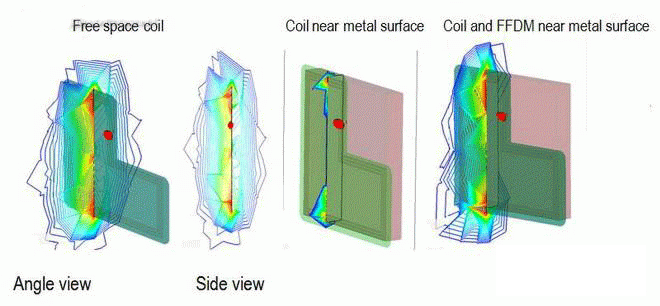

        FFDM可以显著影响EMIC-WP线圈的性能,这可以通过比较以下三种不同情形看出:自由空间,接近金属型结构的线圈,以及介于线圈和金属结构之间的FFDM (图2)。这种建模表明如果线圈接近没有FFDM的金属表面时,涡流损耗将会如何影响通电线圈。FFDM可以重新聚焦通量场,确保正确的通量场管理,从而实现可能最高的系统性能。
        图2:在三种环境中对线圈和相关通量场进行建模:在具有确定通量场的自由空间中的线圈(a),因涡流损耗而减少了通量场的、靠近金属表面的线圈(b),在线圈和金属之间有FFDM的、靠近金属的线圈(c)。后者显示了显著改进的通量场性能。

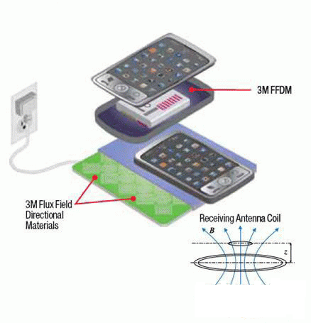

        在典型的EMIC-WP系统配置中,移动设备在进入初级线圈通量场时,使用FFDM优化接收线圈感应(图3)。使用FFDM可以增强初级线圈通量场,并确保组件的其它部分具有明确的通量场和低损耗。接收线圈的FFDM可以优化经过线圈的通量场,从而建立高度的感应耦合效果。
        图3:典型EMIC-WP系统装置中的移动设备在进入初级线圈通量场时,使用FFDM优化接收线圈感应
