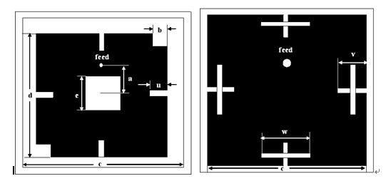

        天线由以下三部分组成:上表面为边长d×d的切角挖孔贴片、中间为介质基板、下表面为边长c×c的地板。采用同轴探针进行馈电,馈点距离贴片中心的距离为a,贴片上的切角宽度为b,正方形空的边长为e,介质基板厚度为g。对通信距离要求不高的情况下,所设计的天线增益为-1dB,天线尺寸为90mm×90mm×3mm。本文读写器天线进行了改进,天线结构如图3所示。与读写器天线相比,天线正面结构用两个长度为b=6mm的方形切角代替了三角形切角,且每边添加了长度均为u和宽度均为2mm的矩形槽,天线背面即接地板上对应位置开设了四个十字形槽,两臂长度分别为v和w,槽宽为2mm。天线整体尺寸为80mm×80mm×3mm。众所周知,实现天线小型化的同时天线的增益会受到影响,然而,读写器而言,天线的增益也是一项非常重要的参数。提出了在接地板上开槽可提高天线增益的方法。因此,本文采用在接地板上开十字形槽的方法来提高读写器天线的增益。
        图3  改进后天线结构的正面和背面天线结构

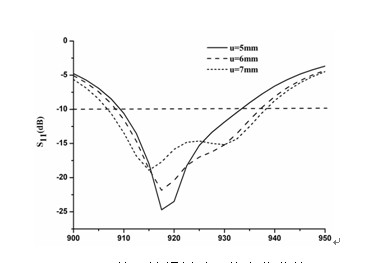

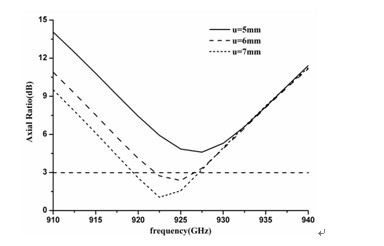

        本文采用电磁仿真软件ANSOFT HFSS 10.0对改进后的读写器天线进行仿真分析。天线回拨损耗和轴比随矩形槽的长u的变化曲线如图4和图5所示。从图4中可看出,随着u的增大,天线出现了第二个谐振点使得S11小于-10dB以下的带宽逐渐变宽。从图5可以看出,随着u的增大,轴比曲线整体左移,且3dB轴比带宽逐渐变宽。由此可见,读写器天线的圆极化性能随着u的增大逐渐得到改善。
        图4  天线回拨损耗随u的变化曲线
        图5  天线轴比随u的变化曲线

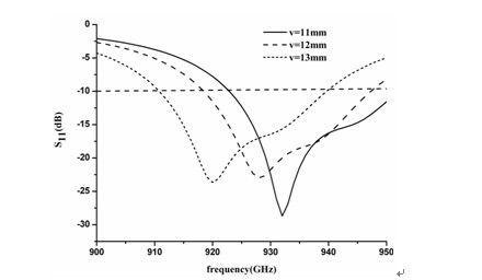

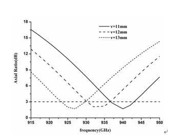

        天线回拨损耗和轴比随十字槽的臂长v的变化曲线如图6和图7所示。从图6中可看出,随着v的增大,天线回拨损耗S11曲线整体左移,中心谐振频率逐渐减小,但是v的变化对S11小于-10dB以下的带宽影响不大。由图7可看出,随着v的增大,天线轴比曲线整体左移,但是3dB轴比带宽并没有明显的变化。由此可见,读写器天线的圆极化性能随v的变化相对较为平稳。
        图6  天线回拨损耗随v的变化曲线
        图7  天线轴比随v的变化曲线

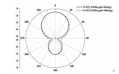

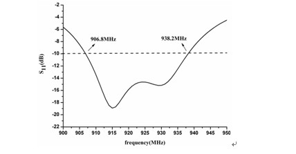

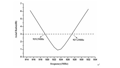

        经过优化分析得当u=7mm, v=13.5mm, w=20mm时,天线性能最佳。图8所示为读写器天线的回拨损耗。从图中可看出,回拨损耗S11在906.8~938.2 MHz范围内均小于-10dB,很好地覆盖了中国划分给UHF频段的920MHz~925MHz。图9所示为读写器天线的轴比曲线图。从图中可看出,3dB轴比带宽为919.3~927.2 MHz,完全覆盖了中国划分给UHF频段的920MHz~925MHz频段。图10所示为读写器天线的辐射方向图。从图中看出,在920MHz~925MHz频段内,读写器天线的最大增益为-0.89dB,读写器天线的最大增益-1dB。而且与读写器天线的尺寸相比,本文所改进的读写器天线的尺寸缩小了21%,实现了将UHF频段RFID读写器天线小型化的目的。
        图8  读写器天线的回拨损耗变化曲线图
        图9  读写器天线的轴比变化曲线图
        图10  读写器天线的辐射方向图
