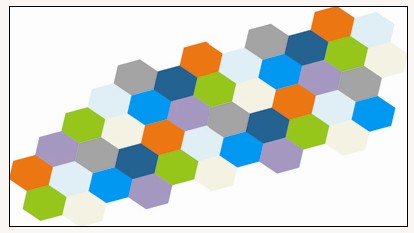

        蜂窝网络与其他通信方式的不同体现在蜂窝的复用原理上。蜂窝复用是通过对特定蜂窝的运行中的单个频率的“复用”或再次分配,从而提高网络容量的一种方法。
        若要让这一过程发生作用,需要对蜂窝的形状及其配合方式加以考虑。如下图所示(图1),蜂窝通常呈连锁六边形。根据服务区域密度的不同,六边形蜂窝既可以辐射方圆数英里,也可以仅覆盖几百英尺。
        图1

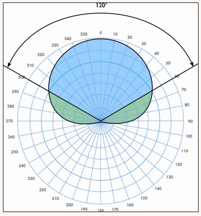

        蜂窝之间的相互关系是衡量网络性能的关键指标。这一指标定义了蜂窝之间以及组成蜂窝的扇区之间的能量重叠;通常被称为扇区功率比,是指由天线辐射图形成的期望覆盖区域外信号功率与区域内的信号功率之比(图2)。扇区功率比越低,天线的抗干扰性能越好。
        图2

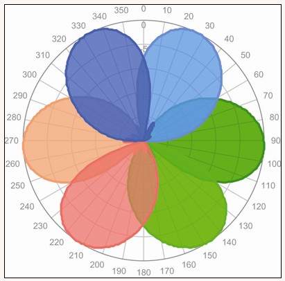

        最近提出的解决方案认为,可采用康普公司的双波束天线来解决这一问题。该天线可产生中心间隔角度为60度的两束相互独立的38度波束。如图3所示,这种双波瓣方式不但可提供理想的覆盖范围,而且只需3个天线便可取代6根独立的单波束天线。
        图3

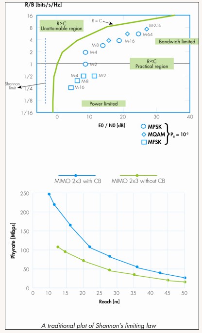

        各种新技术正在以惊人的速度得到开发与部署。LTE是如今众所周知的尖端网络领域。由于吸收了多入多出(MIMO)的概念,LTE有望彻底重塑网络的运行方式。MIMO技术可将数据分为多个数据流,采用多个天线在同一时间以相同的频率进行发送。2x2MIMO是指在下行链路中采用2个天线用于传输,手机中用2个天线进行接收。
        这一技术进步令人兴奋之处在于,MIMO性能接近了射频通信的传统限制极限,即香农定理设定的限制,香农定理描述了在给定带宽条件下,数据吞吐量的大小。如图4所示,在实际应用中,仅可获得带宽的理论最大值的3dB以内。借助2X2MIMO技术,容量有望达到受香农定理限制的传统3G网络的两倍。
        图4

        从图3可以看到,康普双波束天线具有更小的波束间重叠。这种特性在LTE网络中对容量的提升作用会更大,因为它使得扇区间的划分更加精确了。
