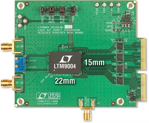

        考虑到上述问题,凌力尔特决定采用系统级封装 (SiP) 技术来开发占板面积约为 1/2 平方英寸 (仅刚刚超过 3cm2) 的接收器。接收器的边界处有 50Ω RF输入、50Ω LO 输入、ADC 时钟输入及数字 ADC 输出。该边界留待增加低噪声放大器 (LNA) 和 RF 滤波,用于输入、LO 和时钟发生,以及数字输出的数字处理。在 15mm x 22mm 封装内是一个采用 SiGe 高频组件、分立无源滤波和细线 CMOS ADC 的信号链路。

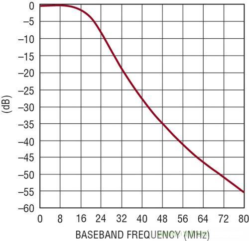

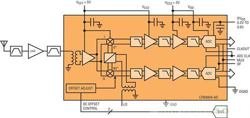

        LTM9004 是一款采用了 I/Q 解调器、基带放大器和双通道 14 位 125Msps ADC 的直接转换接收器 (如图1所示)。LTM9004-AC 低通滤波器在 9.42MHz频率下具有一个 0.2dB 的拐角,从而允许 4 个 WCDMA 载波。LTM9004 可与RF 前端一起使用,构成一个完整的 UMTS 频段上行链路接收机。RF 前端由一个双工器以及一个或多个低噪声放大器 (LNA) 和陶瓷带通滤波器组成。为最大限度地减低增益和相位失衡,基带链路采用了一种固定增益拓扑结构。因此,在 LTM9004 之前需要布设一个 RF 可变增益放大器 (VGA)。这里给出了此类前端的典型性能示例:

        图 1:在 LTM9004 微型模块接收器中实现的直接转换架构

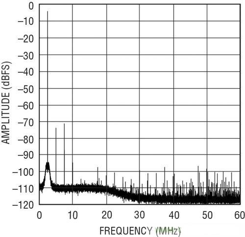

        通过采用图 2 中示出的评估板,LTM9004-AC 获得了优异的测试结果 (如图 3 和 4 所示)。测试装置包括两个用于 RF 和 LO 的 Rohde & Schwarz SMA 100A 信号发生器以及一个用于 ADC 时钟和 TTE 嵌入式滤波器的 Rohde & Schwarz SMY 01 发生器。
        图 2:设计一款完整接收器所需的外部电路极少
        图 3:单音调 FFT
        图 4:基带频率响应
        采用 5V 和 3V 电源时,LTM9004-AC 的总功耗为 1.83W。其 AC 性能包括 72dB/9.42MHz SNR 和 66dB SFDR。
