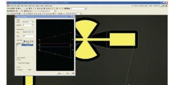

        为保持PCB和RF设计间的设计意图,RF设计工具必须理解PCB布局中面向层(layer-oriented)的结构,而PCB系统也必须理解RF设计环境中使用的参数化平面微波元件。
        另一个关键问题是,PCB系统将RF电路的版图构建成短路电路,这妨碍了对设计进行正确的设计规则检验(DRC)。对当今的复杂RF系统设计来说,功能上的RF感知DRC是设计方法学确保设计正确所必须的。
        所有这些都对保持设计意图有帮助。保持设计意图非常关键,因为它是实现在工具集间设计数据的多次往返而不丢失信息的基础。
        RF设计是个反复的过程,需要采取很多步骤对设计进行调整和优化。过去,在真实的PCB设计背景下,进行RF设计非常困难。当当在PCB上实现经过优化的RF模块时,仍无法保证它仍工作在最佳状态。作为一种验证,需要对PCB实现进行电磁场分析(EM)。
        这个设计流程存在好几个问题。首先,电路被当作简单的金属层几何图形进行模拟,所以RF工具无法对金属层进行修改,无法把经优化的结果回送至PCB设计后仍拥有一个良好的RF电路。其次,EM方案很耗时。
        在新流程中,因为PCB工具和RF工具对设计意图有共识,所以电路可在工具集间传来送去而不会丢失设计意图。这意味着电路模拟(速度很快)和EM分析(当需要时)可重复进行,且可对每次电路修改的结果进行比对。这一切是在真实PCB环境中完成的,包含了地平面、RF电路的版图、导线、过孔及其它元件。

        这种设计需求催生出了一个基于网络的工具间的通信,它在RF设计和系统级PCB设计间提供一个动态双向链接(图1(b))。为支持并行工程处理,多个 PCB工程师可同时使用同一个设计数据库,每人都能链接一个或多个模拟部分。现在,可以采用RF设计工具来设计RF模块,并在恰当时候将其综合为系统级原理图和PCB的一部分,而不再像过去那样仅是个难以琢磨的黑匣子电路。在此阶段,可在任一环境中升级电路并模拟其效果。
        将每个RF电路看作一组对象,以帮助维护可追溯性、版本管理和设计问题。因为设计意图得以保全,所以可实施任意多次的设计反复,而没有时间成本。此外,因为可以在真实系统级PCB环境中对RF模块进行模拟,所以应该更详尽地对其功能进行验证以帮助缩短设计周期。
