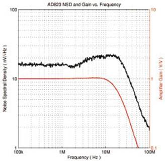

        图1所示的放大器设置为单位增益缓冲器,-3dB带宽为16MHz,100kHz时的本底噪声为16nV/√Hz。请注意,噪声密度在大约2MHz时开始提 高。更糟糕的是,-3dB噪声带宽约为30MHz。理论计算规定,总噪声等于本底噪声乘以噪声带宽(对于单极点滚降,它是-3dB带宽的π/2倍)的平方 根。结果显示,总噪声为80?Vrms。但如果实际将NSD对整个带宽积分,则得到111?Vrms,比理论值高出39%。
        图1 单位增益配置的放大器频率响应的滚降符合预期
        (红色)。电压噪声谱密度曲线显示噪声峰化(黑色)

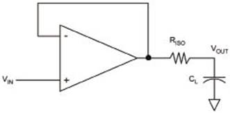

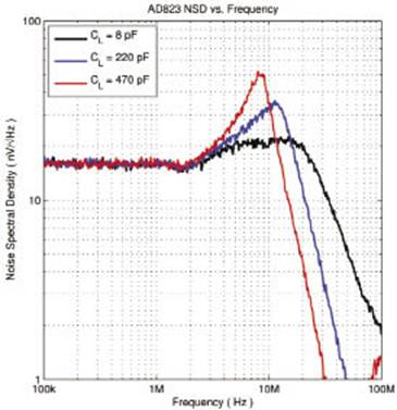

        应避免使反馈环路变得不稳定,否则会对噪声性能产生有害影响。有些工程师会在运算放大器输出端放置一个电容用以“滤除”噪声,虽然出于好意,但这实际上会使噪声变得更严重,因为容性负载会增加反馈环路的相移(图2)。
        图2 增加负载电容会降低相位裕量并提高噪声峰化
        当 增加放大器输出端的负载电容时,噪声峰化变得更大。此图的对数刻度掩盖了实际情况的真实严重性。输出端的总噪声等于噪声频谱密度对整个带宽的积分。从 2MHz到16MHz的带宽远大于从DC到2MHz的带宽,这意味着噪声完全由噪声峰值决定,与热噪底无关。为比较这些结果,假设系统其余部分已将 -3dB带宽限制在16MHz(25MHz噪声带宽)。对于8pF、220pF和470pF的CL,总积分噪声分别等于95?Vrms、110?Vrms 和115?Vrms。
        对缓冲器的输出端进行滤波的正确方式是在输出端放置一个RC滤波器(图3)。电阻使得高频时的放大器负载呈现阻性,避免增加反馈环路的相移。对于具有阻性负载的缓冲器,这种技术会降低其精度。
        图3 使用串联电阻电容网络以适当地滤除噪声

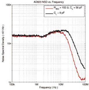

        本例假设应用需要缓冲器的全部16MHz带宽。滤波器的极点频率设为大约28MHz。该滤波器使带外噪声大幅降低(图4)。无滤波器的总积分噪声为111?Vrms,而有滤波器的总噪声为84?Vrms。这说明噪声降低25%,而信号带宽不受影响。
        图4 利用RC滤波改善整个频率范围内的噪声频谱密度

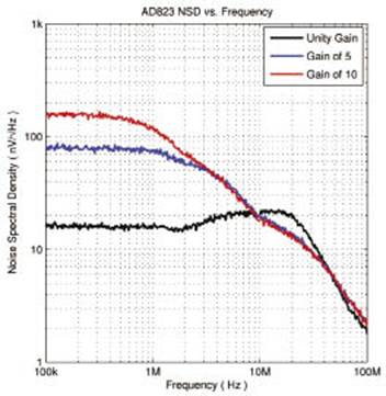

        讨论至此,读者可能会奇怪,为什么放大器数据手册要标榜与放大器总噪声毫无关 系的1/f噪声和热噪声性能?答案是有关系,但仅在较高增益配置下。在增益配置下使用运算放大器时,结果会很好。环路稳定性提高,使得相移引起的噪声峰化 被降低至微不足道的水平。固有噪声峰值仍然存在,但与热噪底相比已变得无足轻重(图5)。这是因为固有噪声源直接馈入放大器的输出端,而不会经过任何放 大。因此,无论放大器如何设置,固有噪声均保持相对稳定。
        图5 AD823输出NSD与频率的关系
        本底热噪声则变得非常重要,因为它会被放大器放大。固有噪声峰化在较高增益曲线的滚降区显示为凸点。
