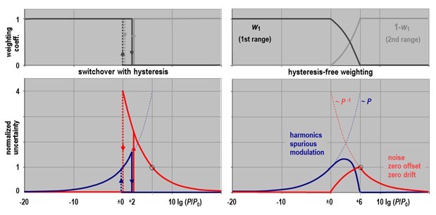

        根据输入的射频电平,探头选择性能最佳的通道。通道间可以采用硬切换,但是硬切换会带来迟滞。采用罗德与施瓦茨NRP-Z探头则可以实现通道间平滑过渡。这 种方法有许多优点,包括避免信号台阶,由于消除了迟滞有较好的重复性,以及不中断测量功率包络的能力。此外,在过渡区S/N比上有高达6dB的改善。
        图 1:由于通道加权处理,在过渡区改善了精度
        图 1是两个通道的过渡区的测量不确定度{不确定度},显示了硬切换和平滑过渡两种情况。蓝色曲线描述灵敏度较高的测量通道,这个通道以切换点为测量上限。在 切换点往上,由于谐波或调制的影响,测量不确定度迅速增加。红色曲线描述灵敏度较低的通道这个通道以切换点为测量下限,当电平降低时,由于噪声零点漂移引 起该通道的测量不确定度增加。由于在切换区域内的平滑过渡,得到更快的测量速度和更好的性能。

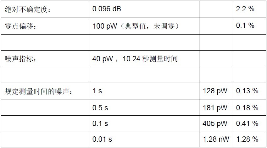

        下面基于来自罗德与施瓦茨公司的R&S NRP-Z21为例,得到如下关系。在这里,将测量5GHz,-40dBm(100nW)的连续波信号。这里,功率探头使用最灵敏的测量通道。生产厂家的 数据表能够为给定信号的绝对不确定度提供参考。该数值包括校准不准确,非线性和温度影响。
        在功率探头技术规格表中不同通道的零点漂移值不相同,灵敏度最高的通道零点漂移值为100 pW,在本例中可以忽略这个误差因子。因此,不需要手动调零。
        在产品数据表中规定了噪声电平与系数, 系数与预设的积分时间有关。用户可以按照积分时间来计算噪声电平,这里噪声电平还需乘以系数sqrt(10.24/Tmeas)。

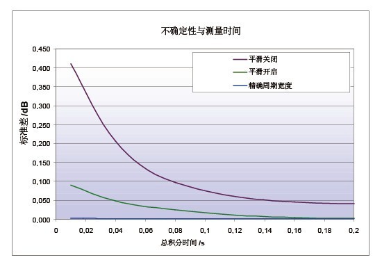

        对于幅度调制信号,积分时间应当是信号周期的整数倍。如果周期未知或可变,用钟形曲线乘以积分窗口,精度可以获得明显的提高。R&S NRP-Z 功率探头的这项技术也叫“平滑”。在图2中,举例说明了设置不同测量时间对测量精度的影响。
        图2:测量一个激活时隙、突发功率0 dBm的GSM信号,积分时间为10ms或准确周期长度

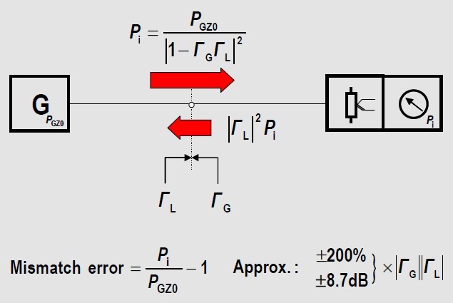

        最后,还有一个在现实中往往总是被忽略的主题:失配。
        功率探头和被测设备之间的失配通常对能达到的测量精度有极大影响。功率探头在出厂前经过校准,因此它总是显示入射功率的幅度。这个校准考虑了内部损耗,以及反射功率的幅度。
        如果连接的信号源是理想的,由功率探头反射回去的功率将完全被吸收。在这种情况,显示的结果是正确的。
        然而,实际的信号源会将反射回来的功率的一部分再次反射回到功率探头。这个分量被叠加在信号源发射的功率上面,并根据相位角引起测量结果变大或变小。
        图3:功率计显示入射波(Pi)的功率
        由于失配引起的测量误差可使用下式大致估算:
        源(ΓG)或负载(ΓL)的复数反射系数的幅度可根据它们的电压驻波比(VSWR)计算:
        如果功率探头的VSWR为1.15,当它与VSWR为1.6的被测设备一起使用时,由于二者的VSWR失配将引起±0.14 dB或±3.1 %的误差。这一误差已经高于前面例子中功率探头指标规定的绝对不确定度。
