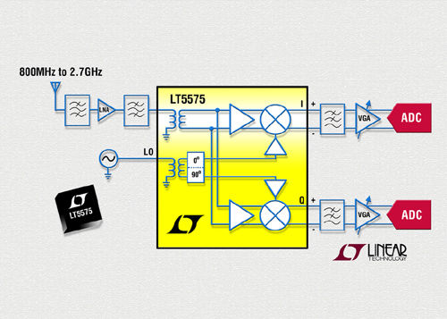

        虽然集成电路(IC)一般是针对小信号使用而设计的,但它也是系统线性预算的一部分。因此对于模数转换器(ADC)、收发器、调制器和解调器等元件的线性性能也应进行评估。举例来说,凌力尔特公司的LT5575(参见图)就是一款频率为800MHz至2700MHz的直接转换正交解调器。这款IC被设计用于处理接收机应用中的QAM信号的同相(I)和正交(Q)信号分量。
        图:凌力尔特直接转换正交解调器LT5575模块示意图。
        由于LT5575处理的是接收机信号链中的常规低电平信号,因此其IIP3性能与功率放大器相比并不是特别出色,900MHz时 是+28dBm,1900MHz时是+22.6dBm。但将LT5575的IIP2数值(900MHz时为+54.1dBm、1900MHz时 为+60dBm)与其它解调器相比时,很明显这种器件可以有效抑制接收机信号链中的二阶IMD,从而保持良好的信号灵敏度以及同相与正交状态的最小失真。
