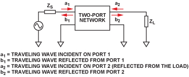

        假设传输线路为一个双端口网络,如图2所示。在这种表示方法中,可以看出,每个行进波都由两部分组成。从双端口器件的输出端流到负载的总行进波部分, b2, 实际上是由双端口器件的输出端反射的一部分 a2 和透射器件的一部分 a1,组成。反之,从器件输入端流回电源的总行进波 b1 则是由输入端反射的一部分 a1 和返回器件的一部分a2组成
        图2. S参数模型
        根据以上的说明,可以利用S参数列出用来确定反射波值的公式。反射波和发射波计算公式分别如式3和式4所示。
          (3)
          (4)
        如果ZS = Z0 (双端口输入的阻抗),则不会发生反射, a1 = 0。 如果 ZL = Z0(双端口输出的阻抗),则不会发生反射,a2 = 0。因此,我们可以根据匹配条件定义S参数,如下所示:

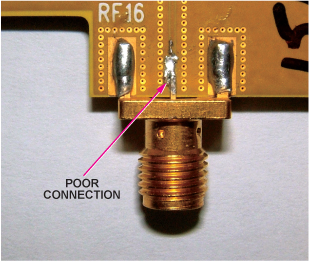

        其次需要考虑PCB的装配连接器与PCB传输线路之间的结点至关重要,因此连接器的焊接会对过渡产生重大影响。连接不良或未对齐的连接器会破坏电感和电容之间的微妙平衡,从而影响结点的阻抗。图5是一个焊接不良的连接器结点示例。
        图5. 连接不良的SMA

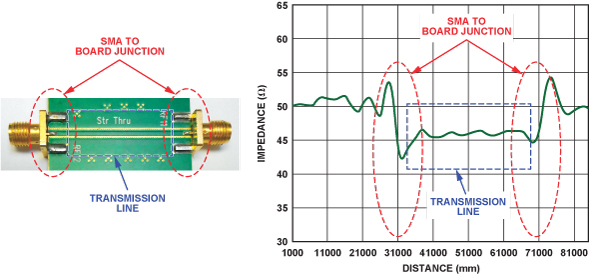

        为了确保透射总线的回损是可接受的,有必要利用VNA测量回损。因为系统的参考平面是从连接器到连接器,所以SOLT校准应当足以测量透射走线。一旦确定透射走线的回损性能,就可以通过在走线上执行TDR来监视缺陷。TDR会显示系统与目标阻抗偏差最大的区域。
        在 TDR曲线上,应当可以标出系统中对偏差贡献最大的具体部分。图6所示为一条传输线路走线及其对应的TDR曲线。可以在TDR曲线上定位某些部分的阻抗, 从而明白哪些部分造成了最大的回损。从图中可以看出,SMA与传输线路之间的结点偏离50 &Omega;,并且传输线路本身的阻抗也不是很接近50 &Omega;。为了改善该PCB的性能,需要采取上面所说的一些措施。
        图6. PCB与TDR曲线
