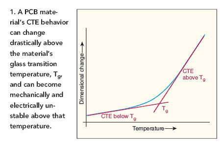

        在选择在大功率电平和高频下有助于最大限度减小热量产生的PCB材料时,还有许多其他的参数也很有用。在某个温度点,某些材料会改变其状态,这个温 度就是其中的一个参数——被称为液态玻璃化转变温度或玻璃化转变温度(简写为Tg)。例如,它能够指示在一种材料的CTE特性中,将发生巨大改变的温度 (图1)。由于材料的CTE会经历相当大的变化,当工作温度超过Tg时,材料的机械和电气性能会变得不稳定,因此,除了短暂的处理过程(如在回流焊过程 中,材料要求处于较高温度下)外,工作温度应始终保持在该温度以下。
        图1:PCB材料的热膨胀系数(CTE)特性在高于材料的玻璃化温度Tg时会发生急剧变化,并且在机械和电气方面变得不稳定。

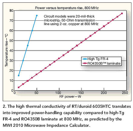

        借助免费的MWI 2010微波阻抗计算器软件,我们仿真了几种不同PCB层压板在大功率电平下使用时的特性,并把MOT作为决定每种材料实际能够处理的最大射频功率的关键 参数。每种材料的MOT假设为+105℃。在每个计算用例中,使用的环境温度都是+25℃(室温),同时,针对不同的功率电平,对环境温度以上的温升作了 预测。每种材料上都使用2盎司的铜作为导电叠层,制作了相同的20mil厚、50Ω微带线测试电路。在把高Tg FR-4层压板与Rogers公司的RO4350B层压板相比较后可以发现,在800MHz时,对于可比的温升,功率处理能力的预测差异非常显著(图 2)。在射频功率电平约40W时,FR-4相对于环境的温升约为+75℃;而RO4350B层压板相对环境温升约+77℃时的射频功率几乎接近250W。
        图2:MWI 2010微波阻抗计算器的预测表明,与工作在800MHz的高Tg值FR-4和RO4350B层压板相比,RT/duroid 6035HTC的高热导率转换成更高的功率处理能力。

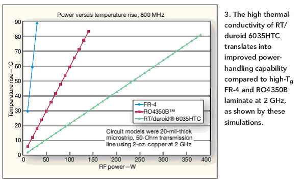

        把RT/duroid 6035HTC层压板增加到2GHz更高频率的MWI 2010仿真中,并假设电路与材料(2盎司铜)条件与800MHz仿真时相同,在温升高于环境温度接近+90℃时,FR-4实际表现出较低的功率处理能力 (约25W);而工作在2GHz的RO4350B对于约150W的射频功率,显示出接近+85℃的温升(图3)。RT/duroid 6035HTC专门针对大功率使用而设计,经过这些MWI 2010仿真表明,它在2GHz频率、350W射频功率以上工作时,相对环境的温升仅超过+80℃。这些仿真使我们不仅更加意识到了RT/duroid 6035HTC层压板在大功率电平下的期望能力,而且更加认识了另外两种材料的功率处理能力对频率的依赖性。
        图3:这些仿真结果表明,与工作在2GHz的高Tg FR-4和RO4350B层压板相比,RT/duroid 6035HTC的高热导率能转换成更高的功率处理能力。

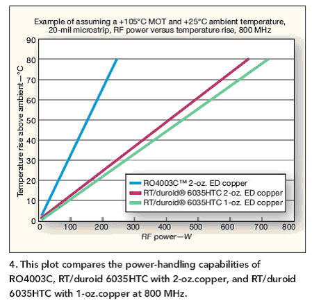

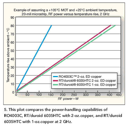

        在所有其它测试条件相同的情况下,我们对Rogers RO4003C层压板和采用1盎司ED铜和2盎司ED铜的RT/duroid 6035HTC层压板作了进一步测试。该测试揭示了非常有趣的铜表面影响力的结果。当测试频率为800MHz(图4),所有三种层压板相对环境温度的温升 达到+80℃时,采用2盎司ED铜的RO4003C层压板所需的功率约为280W,采用2盎司ED铜的RT/duroid 6035HTC所需功率约为700W,采用1盎司铜的RT/duroid 6035HTC所需功率接近800W。当测试频率为2GHz(图5)、温升相同的条件下,RO4003C的功率处理能力下降至约140W,采用2盎司铜的 RT/duroid 6035HTC的功率处理能力约380W,而采用1盎司铜的RT/duroid 6035HTC的功率处理能力超过400W。采用1盎司铜的RT/duroid 6035HTC的性能超过更厚覆层的相同电介质的原因是,前者具有更光滑的铜表面(因而具有更小的插损)。
        图4:采用2盎司铜的RO4003C、RT/duroid 6035HTC和采用1盎司铜的RT/duroid 6035HTC工作在800MHz时的功率处理能力比较。
        图5:采用2盎司铜的RO4003C、RT/duroid 6035HTC和采用1盎司铜的RT/duroid 6035HTC工作在2GHz时的功率处理能力比较。
