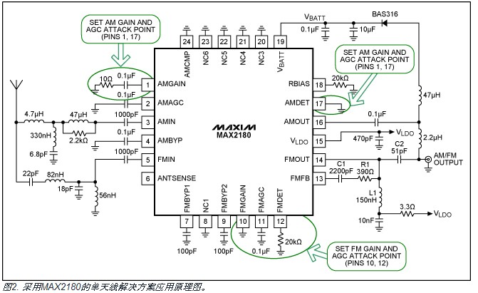

                        采用MAX2180进行设计时,利用数据资料中的表格选择所需的信号通路增益和AGC设置点,可简化设计。这种自定义参数值范围使得一款设计即可满足多种需求,无需重新布置电路板。如图1所示,与竞争方案相比,MAX2180提供了更高的集成度,同时又具有满足各种需求的灵活性。图2所示为单天线解决方案的应用原理图。

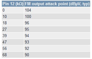

                        FM:引脚10短路至地,FM增益为8.5dB (表3);引脚12对地电阻= 39k&Omega;,FM输出AGC保护点为+94dB?V (表4)。

                  表4. FM信号通路设置点
                        输入电路
                        对于单天线,天线共用器必须将有效输入电容最小化,不馈入高阻AM输入。在AM频带,天线通常为高阻,所以增加的并联电容将衰减AM信号。电路还必须与FM输入良好匹配,在获得最佳噪声系数和频率响应的同时抑制其他频带的信号。
                        在AM输入,使用一个FM “陷阱”将进入至AM输入的FM信号电平最小化。为避免馈入FM频带,陷波器深度为60dBc,并在天线和陷波器之间安装一个4.7?H电感。为防止FM-AM失真,在AM输入安装一个串联电感,改善FM频带的反馈。天线共用器的FM部分匹配50&Omega;天线至FM输入,同时还将AM频带衰减90dB以上。电感数量应最少,由于有限Q的原因,增加的每个元件都会造成噪声系数变差。

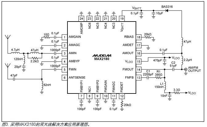

        双天线解决方案(图3)允许采用更少元件实现简化滤波和稍好的FM匹配。
                        输出电路
                        输出电路需要组合AM和FM输出,同时将隐含电源送至集成式高压调节器。为了便于衰减任何到达调节器的AM信号,隐含电源通过一个连接至交流耦合AM输出的大电感送至集成稳压器。AM输出通过较小的第二个电感连接至输出连接器,防止FM输出造成AM输出级失真。FM输出为交流耦合,带有一个小隔直电容,防止IM2分量(A-B)造成AM输出失真。也有反馈通路。建议的解决方案是390&Omega;电阻(R1)与2200pF电容(C1)串联,以获得最优的噪声系数性能。如果需要,可利用输出隔直电容(C2)后边的衰减器调节总增益。连接至FMOUT的上拉电感(L1)根据阻抗匹配和增益确定大小。LDO输出(VLDO)之间的简单R/C滤波器(3.3&Omega;/10nF)改善了FM噪声系数。FMBYP引脚需要100pF旁路电容提供30dB的AGC范围。

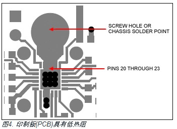

        电路板设计需要在部件的裸焊盘至模块外壳之间具有低热阻。为实现这一目的,可将引脚20至23接地,使裸焊盘至外壳焊接点或通过这些引脚下方的通孔之间形成稳固的铜区域(图4)。部件集成了温度传感器,一旦管芯达到+135°C温度,则逐渐减小电流。部件在热保护时仍然保持工作。
