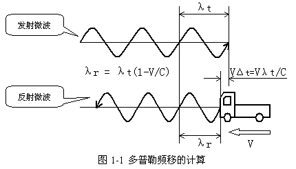

        由多普勒效应得知,固定安装的雷达发出的固定频率微波,遇到静止物体产生的反射波其频率并不改变,遇到运动物体产生的反射波将会发生多普勒频移,频率的改变类似相对速度的计算,图1-1是多普勒频移的计算。
        图中:V = 汽车行驶速度
              C = 微波行进速度,300,000Km/S
              λt = 发射波微波波长
              λr = 反射波微波波长

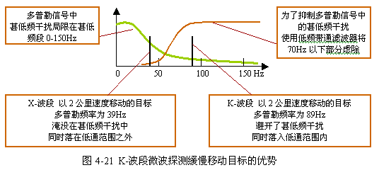

        针对不同的使用场合,可以选用不同频段的多普勒雷达,常用报警器产品的多普勒雷达工作频率选择在X-频段(10.525GHz),随着技术进步,最新的产品其多普勒雷达开始使用更高频段的K-波段频率(24.125GHz)。对于这两个频段,如果目标移动速度不超过百公里,多普勒频率的变化范围是 0-5000Hz。在此范围内多普勒频率和目标移动速度大体呈线性关系。下面是K-波段(24.125GHz)和X-波段(10.525GHz)多普勒频率与目标速度关系图。
        从图中可以看出,对于同一运动目标,K-波段多普勒频率是X-波段的2.3倍,这对于探测运动速度低于两公里的目标十分有利。S-波段的雷达由于波长超过10CM,对于较小运动目标不产生多普勒信号,适合需要防止诸如鼠类引起误报的场合使用。

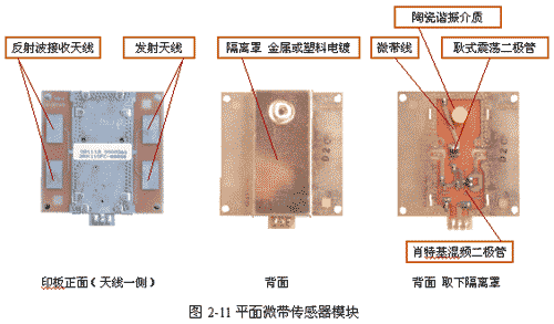

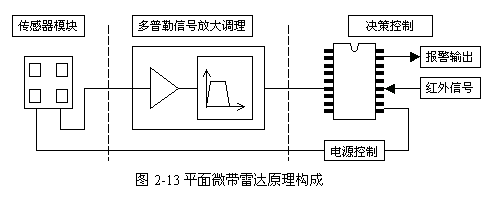

        报警器使用的平面微带雷达生产成本低廉,勿需昂贵的检测加工手段,适合装配经济型报警探头。微带雷达由三部分组成,传感器模块,多普勒信号调理电路,决策控制部分,见图2-13。

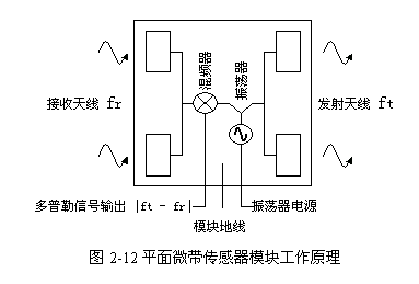

        图2-11是平面微带传感器模块结构照片,图2-12是模块的工作原理图,图2-13是微带雷达的原理构成。

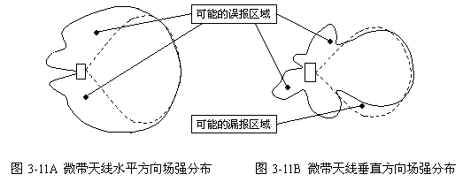

        平面微带传感器天线设计的简易性使得微波场强分布很难规则,安装使用这一类型的探头应给予特别的注意,尽可能避免误报、漏报。
        对于双鉴探头而言,我们希望微波探测范围与红外探测范围尽可能吻合,图3-11A实线区域是微带天线水平方向场强分布,图3-11B实线区域是微带天线垂 直方向场强分布。显而易见微波的场强分布与红外探测区域(虚线)有较大出入,由此形成了微波探测可能的误报区域和漏报区域。

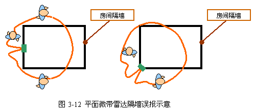

        微波对建筑物墙体有穿透能力,泄漏到墙外的微波对设防区域以外的移动目标发生作用时,可能造成隔墙误报,安装这类探头时应认真选择安装位置,避免误报。图3-12是隔墙误报的示意。

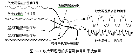

        微波传感器模块输出的多普勒信号十分微弱,需要放大数千倍才能做进一步的处理。此外,放大的同时还必须使信号通过一个低频带通滤波器,目的是去掉高频和甚低频干扰。
        图3-21示出多普勒信号、带内干扰信号、高频干扰信号、低频干扰信号通过带通滤波器前后的情况。可以看到,高、低频干扰信号受带通滤波器的阻隔不能通 过,但放大多普勒信号的同时,频率落在带内的干扰信号也被放大通过。为了分离有用的多普勒信号,决策控制部分通常会加入自适应门限控制算法来切除漏过带通 滤波器的干扰信号,这种算法是通过分析信号幅度的大小来区分多普勒信号和干扰信号的。显然,当多普勒信号的幅度不敌干扰信号时,就无法探测到运动目标了。

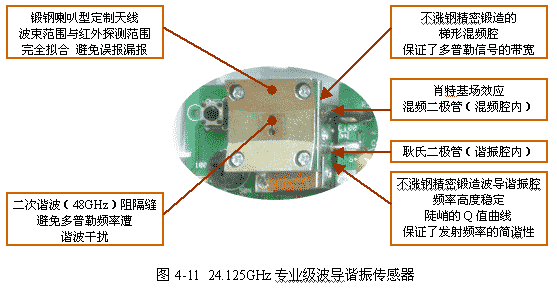

        波导谐振型(Waveguide),谐振体是金属空腔,腔体尺寸与微波波长相关。波导谐振腔振荡器是各种振荡器中技术指标最理想的。这种波导类型的谐振腔、天线等零件需要用不胀钢精密锻造,再配以镜面碾压工艺,生产、检测成本很高,需要专业厂商提供。

        平面微带型(Planar Microstrip),设计原则是低成本条件下的适用性,这类模块的生产成本不到波导谐振型模块的1/40-1/60,但可以满足使用要求不高的场合。 平面微带型谐振体是圆柱形压电陶瓷,陶瓷的介质损耗限制了震荡源的技术指标。印板工艺蚀刻的铜箔天线平面排布,电磁波的场强分布很难控制(图3-11)。 注意到个别产品将四片蝶型排布的天线化整为零,数百片微小铜箔排列成阵,规则相连,利用传输线延迟产生相控效应,来约束场强分布,但实效不大。

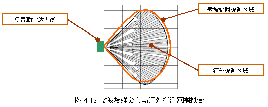

        图4-11是一种双鉴探测器中使用的24.125GHz专业级波导谐振传感器。图4-12是该传感器场强分布,可以看出与红外探测范围近乎拟合。
        4.2、缓慢移动目标的探测
        从图1-2中看出K-波段多普勒频率是X-波段的2.3倍,为什么提高微波频率有利于探测缓慢移动目标,图4-21用频域分析图示了其中的原因。

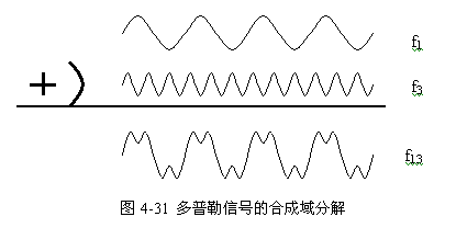

        图4-31将频率为f1和 f3 的两个正弦信号做线性叠加,产生了一个非正弦信号 f13 。由此逆推,图3-21中所获得的多普勒信号实际上是由 f1  和 f3  组成的,换言之,我们同时探测到了两个移动的目标,并且,其中一个目标移动的速度是另一个目标的3倍,这就看出频域分析的优势。

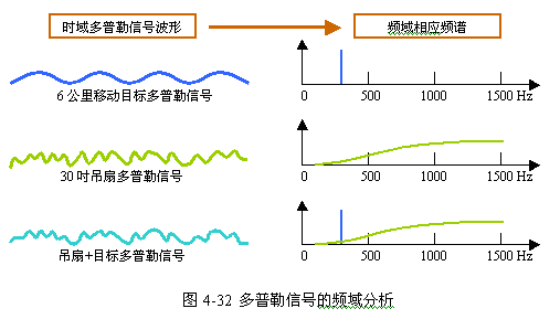

        图4-32是目标、吊扇、目标加吊扇三种情况的多普勒信号波形(左边)及相应的频谱(右边)。
        图4-23中,通过比较,在时域(左边),借助信号幅度的大小来区分吊扇和吊扇加目标的复合信号是不容易的,但在频域(右边)则很容易将两者区分开来。
