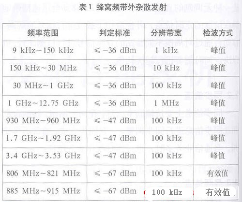

        ② 蜂窝频带外杂散发射
        对于869 MHz~894 MHz之外的频率,杂散发射指标如表1所示。
