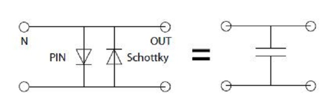

        由于限幅器必须安排在接收器增益电路的前端才有效,因此它的小信号插入损耗会对整体噪声系数造成相同dB单位的增加,插入损耗主要来自于二极管寄生电容对传输线造成的负载。在过去,微波限幅器使用裸二极管芯片制造, 但现代大量生产的限幅器二极管则使用会大幅度增加电容的塑料封装,另外,肖特基强化PIN限幅器中的额外二极管也会带来比PIN二极管限幅器更大的损耗 (图1)。
        图1:肖特基强化PIN限幅器的常见电路安排和它的小信号等效电路

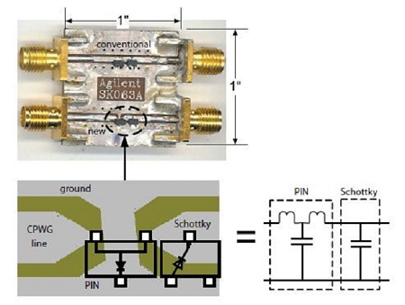

        为了快速制造新的配置,我们使用了原有二极管产品线的低成本SOT-323封装器件,PIN二极管拥有1.5μm的I层厚度、约1pF的零偏置电容以及适合 新配置的双阳极封装形式。这个肖特基二极管拥有1mA时250mV的载子幅度,以及约0.8pF的零偏置电容,二极管跨接导线和引脚的寄生电感分别为 0.7nH和0.4nH,限幅器使用包含50Ω共平面波导接地(CPWG)传输线,中间采用间隙的30mil厚FR4印刷电路板实现,如图2所示。PIN 二极管采用阳极引脚跨越间隙的方式安装,肖特基二极管则如同常见限幅器一般连接到传输线的输出端,双阳极PIN二极管、肖特基二极管以及带间隙线的组合带 来一个近似于低通梯型滤波器的小信号等效电路。为了进行性能比较,我们在相同电路板上安排一个组合到连续传输线的传统PIN肖特基限幅器,两个限幅器采用完全相同的二极管器件,基于两个二极管在传统限幅器配置中采用并联形式,因此它的小信号等效电路可由一个1.8pF的电容代表。
        图2:上方为包含评估和参考限幅器的印刷电路板照片,左下为评估限幅器的细部电路图,右下则为评估限幅器的简化等效电路

        实验结果证实了新的配置可以改善插入损耗和带宽,由于寄生电容在频率低于300MHz时几乎不会造成影响,因此两个配置在此有相近的插入损耗,不过当频率超 过300MHz时,损耗差异就会大幅度扩增。在常见的2.1GHz3G频段中,可以达到令人满意的0.8dB损耗差异,如此的改善也可以量化为带宽的提 升,以1dB损耗点比较,新配置可以将最高频率限制由原本的1.3GHz提高到2.4GHz。
