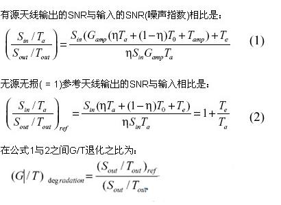

        如果辐射器的效率与放大器的增益Gamp已知(假设天线在室温T0下,并且“了解”周围的噪声温度Ta),通过以下公式(其中温度单位是K)可以计算有源天线G/T的退化值:
        计算有源天线G/T的退化值
        然而,辐射器的效率通常与放大器的增益并不分别已知(至少不是通过测量获得的,但是仿真或分析模型可以用来获得这些数据)。反之,当放置在特定环境下(例如,在屏蔽室中Ta = T0)以及通过例如与已知增益的天线相比来测量增益时,通过测量天线的总输出噪声功率可以获得G/T的退化值。必须认真采取措施以便通过校准来消除来自测量设备的噪声贡献,并且在测量期间没有附着金属物体(同轴测量线或电压源线),原因先前已经解释过了。

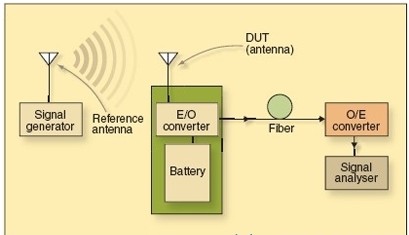

        为了支持这些要求,Laird科技公司已经开发出基于光纤的电缆替代系统,其连同电池驱动前置放大器便于正确表征电学小型天线(图1)。采用同轴线以及光纤系统测量从屏蔽盒突出来的不同长度单极子天线的增益。长度大约在10m以下的光纤系统测量误差大约为20dB,这是内置天线的实际值。

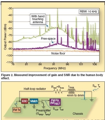

        最后,应该指出人体的出现提高了FM频率下小型天线的增益,特别是如果用户接触天线或屏蔽盒的话。这是因为人体是一个约为100MHz的相当高效的天线,半波长约为1.5米,并且在如此低的频率下人体组织是导电的。蜂窝天线相比,蜂窝天线可能在谈话位置损失超过10dB的增益。积极的人体影响如图2所示,图中所示是用户接触与没有接触天线时接收天线的输出频谱。手触摸的情况下增益要高得多,并且该图还显示了在这种情况下G/T退化被提高了10dB至15dB。
        用户接触与没有接触天线时接收天线的输出频谱;RadioAnt有源天线的设计

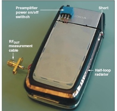

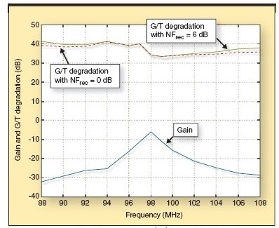

        实测G/T下降以及RadioAnt增益如图4所示,对诺基亚6125手机的应用如图5所示。该手机可以工作在两种模式下,开放和关闭,具有不同的性能。通常,由于更长的屏蔽盒长度,开放位置要优于关闭位置几个dB,但预计关闭位置将主要用于收听期间。尽管增益具有大约20dB带内差异、G/T退化的高度谐振,它是有益于接收和音频质量的重要指标,该增益几乎是平坦的,具有大约5dB的带内差异。因此,就不要求可调协性。然而,RadioAnt模块支持频率可调协性(如果可以从FM接收器获得控制信号),其将在频带边沿将接收到的SNR水平改善几个dB(尤其是,如果必须覆盖整个76MHz到108MHz频带),并还将提高强大的带内阻断信号的容差。这是一个可选特性,并且对获得良好性能而言并不必要。
        实测G/T下降以及RadioAnt增益
        对诺基亚6125手机的应用

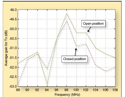

        对发射而言,采用辐射器作为标准无源天线并通过SPST(开/关)开关进行连接(图3)。具有Rx模式前置放大器仍然连接(但是被关闭)并且来自50欧源输入的未匹配半环天线实测增益如图6所示。获得了-53 dB到-49 dB的宽带平均增益(或效率),并且在欧洲的最大允许输出功率为50 nW或-43 dBm,因此,FM Tx功率放大器(PA)必须能够提供大约+10 dBm,并且容许输出的感应电压与电流摆动。
        具有Rx模式前置放大器仍然连接并且来自50欧源输入的未匹配半环天线实测增益
