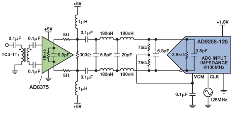

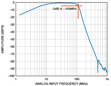

        图1给出了噪声计算所用的电路拓扑结构。AD8375具有高阻抗差分输出(16 kΩ||0.8 pF)。放大器通过一个五阶低通抗混叠滤波器(AAF)与ADC接口,该AAF具有100 MHz带宽和150 Ω输入/输出阻抗。图1所示电路的频率响应如图2所示。
        图1. AD8375、AAF和AD9268信号链
        图2. AD8375、AAF和AD9268信号链的频率响应

        图3显示了两种不同的设置。图3(a)利用无源耦合连接转换器,是客户评估板的默认选项。无源前端网络利用变压器或巴伦,以及一个滚降频率约为200 MHz的无源低通滤波器,将单端信号转换为差分信号。图3(b)显示的可选放大器路径。这两种设置贡献的噪声比较如下。利用低中频(10 MHz)时的单音快速傅里叶变换(FFT)来计算放大器增加的噪声。
        图3. 典型ADC前端:(a) 无源;(b) 有源

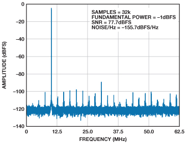

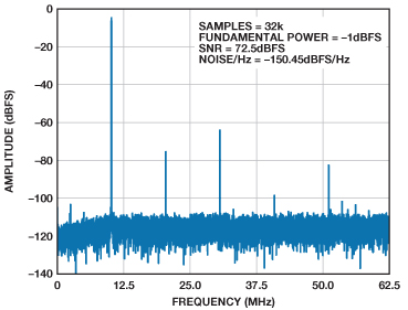

        图4和图5分别显示这两个前端的低频单音FFT。注意,无源前端的SNR为77.7-dBFS,而有源前端的SNR为72.5-dBFS,比ADC的预期性能低5.2 dBFS。
        4. 3a电路10 MHz模拟输入音的FFT
        图5. 图3b电路10 MHz模拟输入音的FFT
        分析
        图3a与图3b所示设置的唯一不同是信号链中增加了放大器,因此可以放心地说,性能降低是由放大器的噪声引起的。下面的计算有助于了解放大器带来的噪声。
