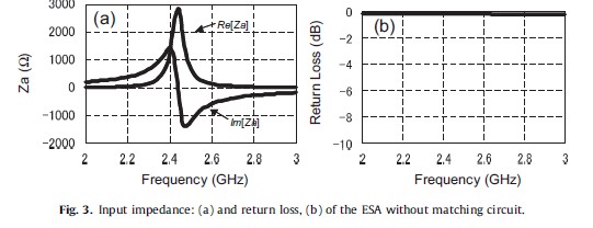

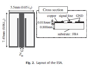

        图2显示了这种ESA仿真版图,所设计的ESA中心频率在2.45GHz。其基片电介常数 =4.25, =0.015.基片厚度和导带铜厚度分别为800?m,18?m.导带铜的电导率为5.8× G/m.三维EM仿真起模拟其电磁特性。天线的尺寸为0.05 和0.06 为真空中2.45GHz的波长长度。这种天线的尺寸比标准的双极沟状天线的尺寸要小的多。图3(a)和(b)中 和没有匹配下的ESA的返回损耗。 显示辐射电阻和金属损耗情况,Xa是天线的电抗。在2.45GHz下Za为 ,远离50Ω,以致返回损耗几乎为0dB,如图3(b)显示,在没有匹配的情况下几乎返回了所有的RF信号。

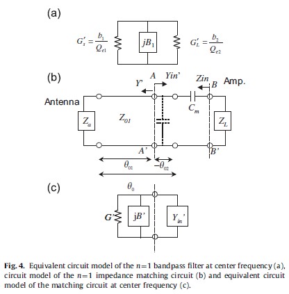

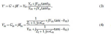

        为了联系ESA与前端RF,阻抗匹配必须在天线和放大器或者50Ω连接件之间实现。一种基于带通滤波器的阻抗匹配电路[9]。图4显示一种n=1BPF的等效电路模型,在图中 (i=1,2)是等效电导率与外部品质因数,Bi是品行共振器的电纳,其电纳浮动参数bi. 为:
        在图4(b)中,Y’为从A相A’看天线的输入电导, 为从A相A’看放大器的输入电导,如下所示:、
        因为图4(a)和(c)是在中心频率的同种电路,合适的设计值 和Cm能够从对比等式(3),(4)的实部和虚部中得到。

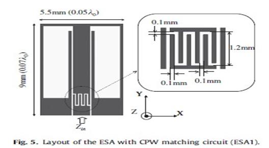

        图5所示为用CPW匹配电路的ESA的版图。为了实现 和Cm,我们采用指状组合型缝隙结构和CPW(共面带线)传输线, 假定为 =50Ω在实验中较为和适。

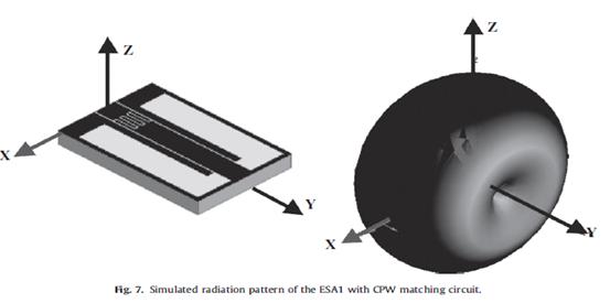

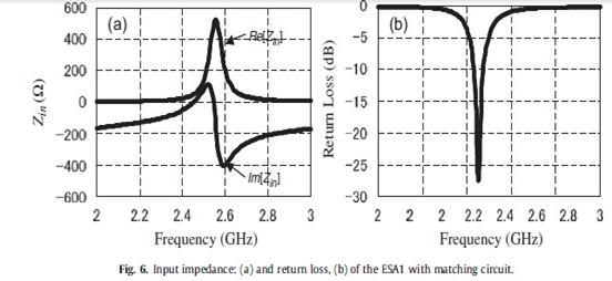

        图6所示为输入阻抗( ),它是天线从B相B’端看进去的阻抗。在图4-6(b)所示为利用CPW匹配电路的ESA1返回损耗。 为在2.45GHz时的值50-j0.3Ω,以致返回损耗在2.45GHz为-28dB。图7中所示为利用CPW匹配电路的ESA的仿真辐射方向图。

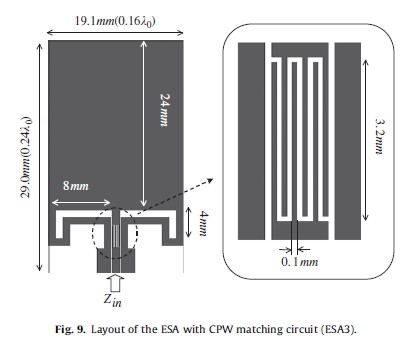

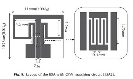

        图8,图9所示为已经实现了的增益在-2.5dB(ESA2)和-0.62dB(ESA3)的ESAs的版图[10],它们的基片物理特性和ESA1是一样的。

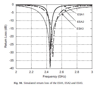

        图10所示分别为利用CPW匹配电路的ESA1,ESA2,ESA3返回损耗值之间相互比较,它们的中心频率都在2.45GHz左右。

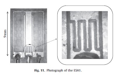

        图11所示为利用PCW匹配电路的ESA1照片。在图中,趾间的差距也被显示出来。RF信号通过具有50Ω特性阻抗的MMCX连接器输入。图12所示为ESA1,ESA2,ESA3和标准双极天线的照片。我们利用GP-IB控制矢量网络分析仪来测量得到S参数(HP;HP8722C)。

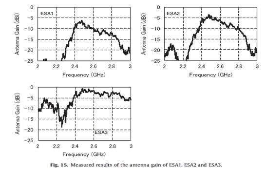

        为了讨论已经实现的峰值增益和S参数之间的联系,我们通过下列等式来通过 参数值来计算实验中天线增益。
        在等式5中,发射和接受功率分别为 ,发射和接受天线增益分别为 ,d是发射和接受天线之间的距离。图15所示为ESAs在Z方向的频率对应的天线增益实验结果。表格1所示实验测得天线增益与仿真天线增益之间的比较值。
        通过表格1知道,尽管在小天线实验装置中存在损耗,但是实验结果中测得的天线增益值与仿真结果测得的结果值是极其相近的。我们可以利用商业3D-EM仿真 软件对阻抗匹配的ESA天线增益进行很好的估计。一种倒F天线(尺寸:23×3.7mm)有很宽的带宽,但是需要很大的接地平板(尺 寸:46.7×88.8mm)[11]。一种折叠双极振子天线(尺寸:16.8×54mm)有很宽的带宽,但是需要片形电容器和二极管[12]。所以和适 的天线需要考虑天线的尺寸和生产装配所带来的费用。
