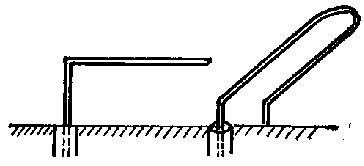

        提高辐射电阻
        最常使用的提高辐射电阻的途径是加顶和加载。比如列车顶部的天线高度受到限制,为增加垂直部分的有效高度,可以在天线顶部加装水平部分使天线类似 型。当水平部分和垂直部分之和接近 时,有效高度最大,同时可以使天线的输入电抗分量大大减小。
        手机天线使用变形单极子天线作为内置天线时,也常采用类似的措施。手机外置天线使用的螺旋天线是一种连续加载天线,为缩小天线的尺寸,将谐振长度一定的天线绕成螺旋状。
