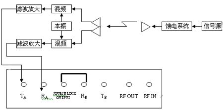

        选择3630A作为天线阵列及其馈电系统校准时的测试座,整个系统的组成原理如图2所示。
        图2 测试系统原理框图
        信号源输出频率为f1的信号,经天线阵列馈电系统后由天线辐射出去,两个接收天线的接收信号经混频变为频率为f2的信号,再经滤波放大后分别馈入3630A的TA、、RA端。
        考虑到测量信号的频率与矢量网络分析仪的测试频率不同以及DUT的距离较远,测试信号由一台单独的频综提供,位于DUT附近。为了保证整个测试系统的相参性,Wiltron360B、信号源、本振用同一个10MHz信号作为参考信号。
