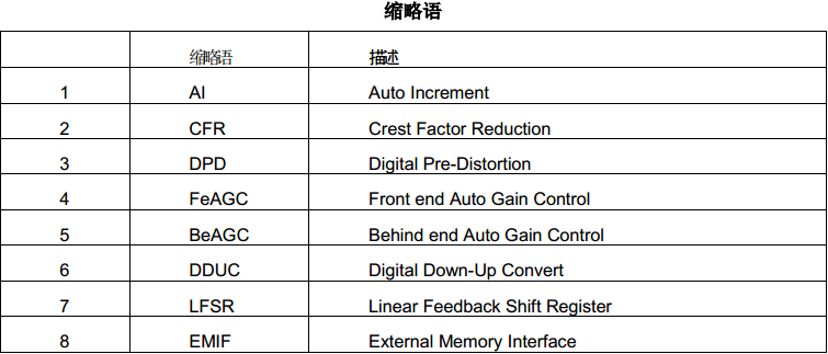

        GC6016是TI针对数字直放站应用而推出的一款数字中频处理芯片。与其同时推出的类似芯片还有GC5330。其中GC6016除了CFR和DPD外,具有GC5330的所有功能,包括DUC, TXequalizer, Bulk Up converter, RX equalizer, DDC, feAGC,beAGC, I/Q imbalance correction, DC offset cancellation. 其处理能力达到48个上下行通道,最大支持4个发射天线或者8个接收天线,支持灵活的小数倍率重采样配置,支持多模配置。能够很好的应用于各种 3GPP,3GPP2以及 MC-GSM等无线标准。

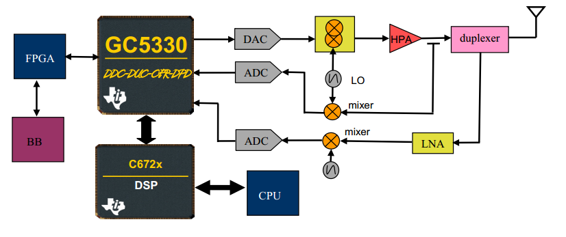

        GC5330的应用结构如下图所示。图中可以看到,GC5330需要DSP配合才能实现完整功能。事实上,DSP不但完成DPD的算法处理,还完成芯片加载与配置功能。这些功能均通过 DSP向主控 CPU提供的 API函数实现。
        图 1. GC5330应用结构图

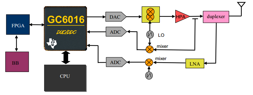

        GC6016的应用架构如下图所示。从图中可以看出,GC6016无需外挂 DSP,其不能支持DPD。CPU通过EMIF或者 SPI直接访问 GC6016芯片。因此其所有配置与控制都需要在 CPU直接实现。因此配置流程以及芯片控制都需要用户编程实现。
        图 2. GC6016应用架构图

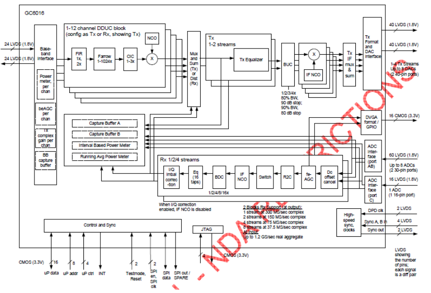

        GC6016的功能框图如下所示。
        图 3. GC6016功能框图

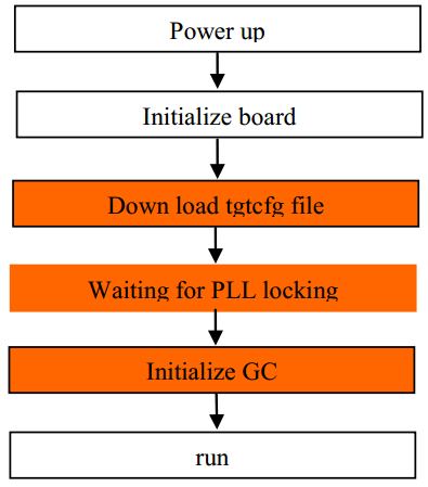

        3、 GC6016的上电配置流程
        GC5330/6016的配置文件是扩展名为tgtcfg的文本文件,包含了GC运行以及业务支撑的全部信息。由于该芯片支持多种通讯标准,并且可以按照客户需要灵活配置,因此针对不同的系统需求,该tgtcfg文件不同。该文件由TI根据客户需求产生并提供给客户。
        系统上电之后,应该首先配置好单板,包括 CPU自身、电源、FPGA、时钟、AD以及 DA等芯片(需要说明的是,一般需要等到系统全部配置完成之后才会打开发射同道)。
        然后下载GC配置文件。配置文件一般会有超过 60000次的寄存器写操作。如果使用 50M速率EMIF接口,耗时大概在几十毫秒;如果采用 SPI接口,则耗时会增大,这一点系统设计时需要考虑。
        配置下载完成之后,进入等待 PLL锁定状态。在该状态下需要判断寄存器 0是否为1,为 1表示复位成功。必须该状态有效才可启动下一步操作。
        GC初始化状态完成芯片使能。需要说明的是,GC的初始化需要用到外部的同步信号 syncA,该信号一般由FPGA提供,用于使能芯片配置寄存器,该 syncA信号也用于数据采集或者对芯片在线配置的使能。关于芯片初始化,TI提供相应的样例供参考。典型情况下syncA信号的周期是5ms或者 10ms,脉宽是8个 BB时钟周期,该信号在时序上需要和 BB_frame信号上升沿对齐。
        图 4. GC6016初始化流程图

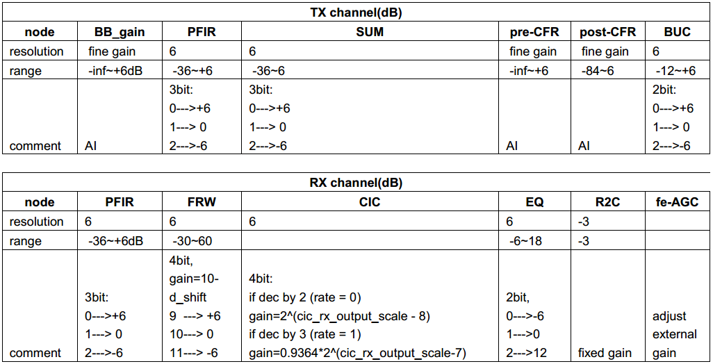

        4、 GC6016的增益调整
        GC6016提供各个节点的增益调节功能。
        下行通道可调整增益的节点如下图。对于发射通道,大部分情况下,调整 BB gain,sum gain, pre-CFR以及 post-CFR 4个节点就可满足客户需求。对于其他节点,如非必要,不建议调整。
        图 5. GC6016下行增益调节节点
        上行通道可调整增益的节点如下图。
        图 6. GC6016上行增益调节节点
        各模块的增益调节范围及精度如下表所示。其中,BB_gain节点需要通过读写AI寄存器修改并同步,pre-CFR及 post-CFR节点修改后需要同步。
        另外请注意,除了BBgain,pre_cfr_gain和post_cfr_gain可以精确调整增益外,其他几个节点只支持 6dB步进调整。R2C为实数到复数的转换,如果使能该模块,则固定增益为-3dB。feAGC也可配置为固定增益模式,其增益精度和范围由增益表以及配置确定。对于 PFIR,也可以通过修改系数调整增益。
        Table 1. 表 1. GC6016内部增益

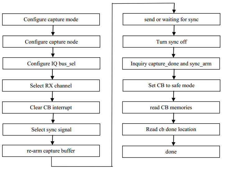

        5、 GC6016 capture buffer配置
        GC6016支持各节点的数据采集。该功能可用于问题定位、GC6016监控以及接收ADC同道的性能分析。数据采集功能的配置流程如下。需要说明的是,CB读出来的数据一般是IQ交织的格式(某些特殊情况如实反馈模式下则为连续数据),每个数据 18bit。
        图 7. GC6016数据采集流程

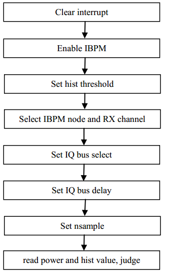

        6、 GC6016功率统计模块配置

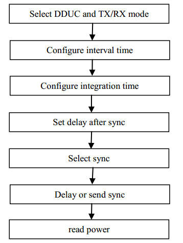

        GC6016内部有两个功率统计模块。一个是 BB power统计模块,一个是IBPM模块。BBpower模块可以同时统计某 DDUC内部 12个载波的功率,但是同一时刻只能统计一个 DDUC。IBPM包含 IBPM0、IBPM1及 IBPM2等3个子模块,可以同时统计3个节点的功率。各IBPM子模块还包括 hist功能,其信号来源和对应的IBPM子模块一致,但是三个子模块公用hist threshold。Hist功能主要用于信号估计, 每个 hist子模块有两个估计通道。
        BBpower模块的配置流程如下图示。其中,interval time共计 9bit,单位为 64 BB samples。Integration time共计 13bit,单位为 4 bb samples。功率寄存器为AI寄存器。
        图 8. BBpower统计模块配置流程图
        IBPM模块的配置流程如下图示。需要说明的是,如果配置某 IBPM模块为RX通道功率统计,则在配置IBPM node的同时还需要选择接收通道。
        图 9. IBPM配置流程图

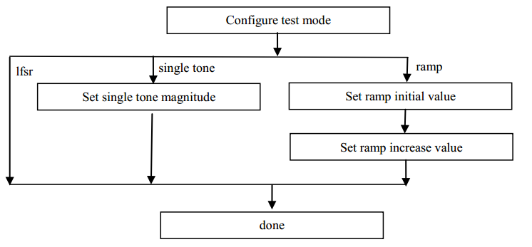

        7、 GC6016 发送测试信号

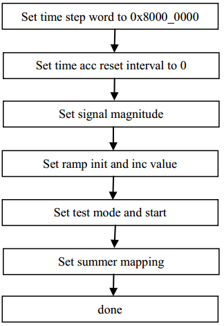

        GC6016可以发送测试信号用于系统调试定位或者发射通道性能测试。GC在 BB或者 DDUC内部通过简单的配置即可发射单音(常数配合nco)、lfsr及 ramp等测试信号,极大地方便调测以及问题定位。
        BB side发射测试信号的流程如下图所示。该testgen的位置在 BBgain之前,BB FIFO之后。如果需要disable该功能,只需将对应的testmode bit清 0即可。
        需要注意,如果要在测试模式下修改信号幅度,则需要先退出测试模式,修改完测试信号幅度之后再次启动测试模式。
        图 10. BB test gen启动流程图
        DDUC side发射测试信号的流程如下图所示。该testgen的位置在每个DDUC的 Farrow处。需要说明的是,该配置会导致 GC配置被修改,因此需要在 disable testgen之前将对应寄存器修改回原值。对于多载波系统,建议在summer mapping环节关掉多余载波,只保留单载波用于测试
        图 11. FRW testgen 启动流程图
        需要说明的是,如果通过BB或者DDUC发送单音,则需要考虑各级滤波器的影响。
        GC也支持从BUC发送 test pattern测试和DAC的接口。也支持 BUC发送常数,然后调整 buc nco的模式发单音测试 DAC。

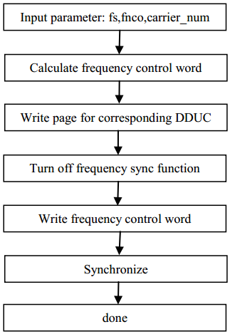

        8、 GC6016频点配置流程
        用户可能会修改载波频点。该功能可通过如下流程实现。注意频率控制字为48bit。
        图 12. GC6016频点配置流程图
        用户也可能会修改 nco的相位。相位的计算公式如下:phase(度)=360*value/65535. 每一个载波有对应的相位寄存器,写入需要的相位值之后,再用对应的同步是能寄存器同步一下即可。
