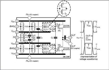

          图1为本文所述驱动器的结构示意图。输出级包括一个基于EDMOS的逆变器。EDMOS器件可由低压高速标准晶体管直接驱动,从而简化了输出级与其它数字和模拟CMOS电路在单颗芯片上的集成。每个EDMOS晶体管均由通过3个CMOS逆变器级实现的锥形缓冲器(图1中的缓冲器A和B)提供驱动。两个缓冲器具有不同的直流等级,以确保每个CMOS逆变器都能在1.2V的电压下(受技术所限,即VDD1-VSS1=VDD0-VSS0=1.2V)稳定运行。为了使用不同的电源电压并允许相同的交流操作,两个缓冲器的构造完全相同,并内置于单独的Deep N-Well(DNW)层中。驱动器的输出摆幅由VDD1-VSS0决定,可随意选择不超过EDMOS器件最大击穿电压的任意值,而内部驱动器的运行保持不变。直流电平位移电路可分离每个缓冲器的输入信号。
          图1:RF CMOS驱动电路示意图和相应的电压波形。
          CMOS驱动器的另一个功能就是对输出方波的脉冲宽度控制,该功能由脉宽调制(PWM)通过可变栅偏压技术实现。PWM控制有助于实现微调和调谐功能,从而提升高级SMPA器件的性能。缓冲器A和B的第一个逆变器(M3)的偏置电平可参照该逆变器本身的开关阈值对RF正弦输入信号进行上移/下移。偏置电压的改变将使逆变器M3的输出脉冲宽度发生变化。然后,PWM信号将通过另外两个逆变器M2和M1进行传输,并在RF驱动器的输出级(EDMOS)合并。

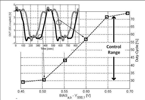

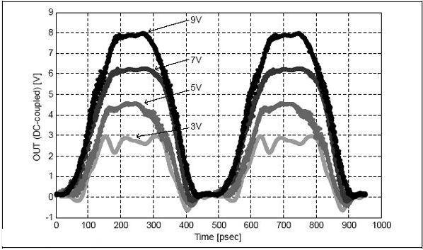

          CMOS驱动器的总体芯片面积为1.99mm2,而工作面积(EDMOS和缓冲器)仅为0.16mm2.将原型裸片安装于PCB上以便于测试,并在50Ω的负载环境下进行测量。使用高速数字采样示波器可捕捉时域信号。图2显示了在3V、5V、7V和9V的供电电压下,且输入正弦波为2.1GHz时,驱动器DC耦合输出的时域波形。在50Ω负载和9V电源下所测量的最大摆幅为8.04Vpp.测量到的驱动器导通电阻低至4.6Ω。图3显示了测量到的脉冲宽度(以占空比表示)控制范围,以DC偏置电平(即BIASa,b-VSS0,1)的函数表示。该图还显示了不同占空比条件下的两种时域波形。在2.4GHz频率和5V电源下可观察到占空比控制范围为30.7%至71.5%.在高达3.6GHz的频率下,RF驱动器将其脉冲波形保持为8Vpp.在2.4GHz下进行的另一项测量表明,在5V和9V电源下连续工作24小时后,性能并未发生下降。
          图2:2.1GHz时,多种电压下监测到的时域波形(VDD1- VSS0= 3V, 5V, 7V, 9V)。
          图3:2.4GHz时测量到的占空比。
