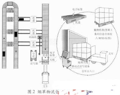

        2.1烟草物流仓储管理系统架构基于RFID的烟草物流仓储管理系统主要是利用后台数据库把电子标签与该电子标签所贴在的托盘上的件烟信息关联起来,使电子标签与托盘上的件烟信息所对应,然后通过采集电子标签的数据可获取整托盘件烟的条码信息。其系统架构如图2所示。
        烟草物流仓储管理系统的工作过程是:商业企业在卷烟商业到货时,先采集每件到货件烟的条码信息,实现商业到货扫描,同时对采集到的件烟条码信息与代表托盘标识的电子标签建立垛信息,把此垛信息压缩加密后保存在RFID应用的电子标签的数据区域中,这样,托盘上的电子标签ID号就与码放其上的件烟条码信息关联了起来,然后,件烟与托盘作为一个整体,以关联好的形式在企业内部进行存储、流通;在企业内部存储、流通期间,若发生托盘上件烟变更的情况,则需要更新电子标签数据区中电子标签和托盘上件烟条码信息的垛信息,以保证垛信息的实时准确性;最后通过固定式RFID读写设备及地埋式天线采集电子标签信息,并上传至中央管理系统,在系统验证后将数据解压形成货箱条码信息,从而实现与一打两扫商业到货扫描系统的对接。

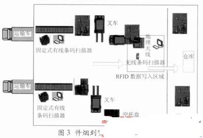

        2.2.1件烟到货管理在烟草物流过程中,成品烟从工业出库到商业入库,由于不同品牌的烟草运输方式、打包方式、入库数量存在差异,因此在入库时需要采取零散入库的方式。操作人员需要对每件成品烟上的条码进行扫描,将条码信息添加至信息系统数据库中,然后由操作人员将扫描后的件烟进行码垛,再以托盘形式在仓储过程中流通。其烟草入库工作流程如图3所示。
        使用固定式或手持式RFID扫描器对商业到货的件烟条码信息进行采集是,条码信息将传输给垛信息生成软件,条码信息在垛信息生成软件的数据库中按品牌在不同的队列中进行排队,其实,该系统也可将用户设置成不区分品牌的、按扫描顺序对条码进行排队。
        接着,由人工对已扫描条码的件烟进行托盘堆垛操作,对件烟条码的采集和堆垛操作都必须严格按照固有顺序进行。
        待某个托盘堆垛完成后,便可运送到指定的位置,然后由人工使用手持条码扫描设备扫描此托盘中的任意一件件烟,使相应的条码数据反馈给垛信息生成软件,垛信息生成软件从已扫描的件烟条码队列中找到相应的整托盘条码信息,通过地埋固定的RFID设备对托盘中的电子标签进行读写操作,建立电子标签和整托盘件烟条码信息的垛信息,再把此垛信息保存到电子标签数据区,以完成电子标签与件烟条码信息的关联操作,这标志着此垛信息的生命周期的开始。事实上,也可以使用车载RFID设备,在叉车叉取托盘的时候使用类似的方法完成电子标签与件烟条码信息的关联操作。
        垛信息生成软件把成功写入电子标签的件烟条码信息传输给商业到货扫描软件,在完成商业到货的业务需求关联操作后,叉车将把托盘运输至仓库内相应的区域盘。
        最后是扫描完成确认单据。针对没有一维条码的进口烟,一般不能通过条码扫描设备来采集件烟条码信息。为了使之能使用电子标签与整托盘的件烟信息关联起来,需要人为地在系统中定义进口烟的特殊代码,在码垛时,人工录入进口烟的产地、品牌、数量等信息,由系统自动生成定义好的指定数量的件烟条码,再利用系统生成的条码与电子标签建立垛信息。在实际操作中,应该要求进口烟不能混装在一个托盘中,对于不同性质的件烟必须分开码垛,以便于管理。在到货量过大及固定RFID系统故障时,可以使用移动RFID设备作为后备方式来完成电子标签与件烟条码信息的关联操作,操作方式与固定RFID设备类似。具体流程图如图4所示。

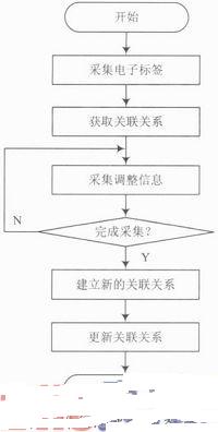

        再把新的垛信息通过移动RFID读写设备保存到电子标签的数据区域中,即可完成垛信息的更新操作。图6所示是垛信息更新流程图。
