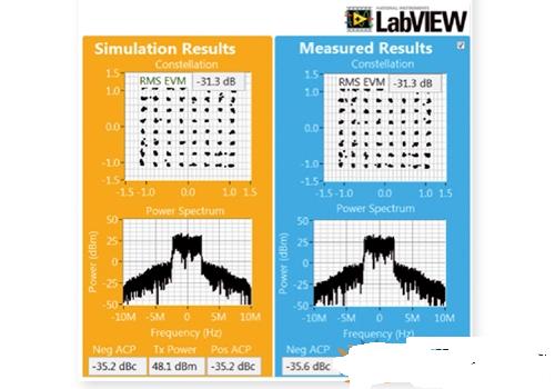

        以射频功率放大器为例,LabVIEW可以产生,分析基带LTE信号并可在AWR设计环境中进行测量。应用一个单独的VSS模块,信号可以传递到应用Microwave Office软件在电路级所设计与分析的放大器的仿真模型中。VSS可以管理由LabVIEW得来的信号并为应用Microwave Office软件的基于电路级仿真的功放创建一个系统模型。功放的仿真结果又被送回到LabVIEW中进行解调并对基带信号进行分析。应用MicrowaveOffice软件进行仿真,LabVIEW进行信号处理,VSS进行系统级仿真。可以应用National Instruments的PXI在设计和仿真阶段进行相关的测量。
        由实际仪器所产生的测试结果可以由VI接口模块轻而易举的导入到VSS中。由LabVIEW产生的LTE波形被引用到Microwave Office软件中来仿真功率放大器模型。VSS软件可以与National Instruments射频矢量信号产生器和矢量信号分析仪及待测的功率放大器进行连接,它可以将测量的结果导入到Microwave Office软件中来比较仿真和分析的结果查找两者的不同之处。

        显示PA的星座图与功率谱的仿真和测试结果吻合的非常好
