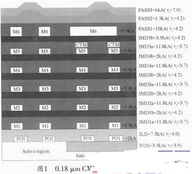

        本文设计的带EBG结构的小型化片上天线采用TSMC 0.18μm的工艺仿真和制造。图1为该工艺的剖面图。第六层金属(M6)用于制备本设计的天线层。该工艺硅衬底的电阻率为20Ω。cm.

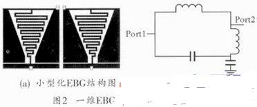

        图2为本设计采用的一维EBG的结构图和等效电路图。从图2 (b)可以看出,该EBG可以看做一个等效电感和等效边缘电容的并联。由于该EBC结构是直接放存金属地面上的,因此需要通过一对串联的电感电容与地相连,串联电容的大小与CMOS工艺中各介质层的厚度及介电常数相关。当该EBG的工作频率在该等效电路的并联谐振频率点附近时,就产生了带阻特性。

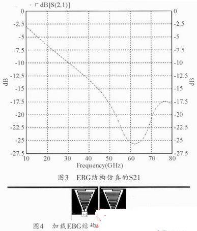

        图3为仿真的该EBG结构的S21特性,从图中可以看出,在60 GHz附近,该EBC结构的S21可以达到-26dB,具有带阻特性。

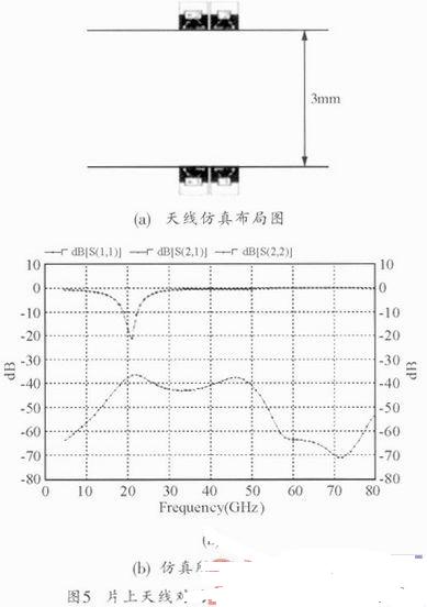

        图5为本设计的片上天线对的仿真布局图及仿真所得的S参数。一对带EBG结构的片上偶极子天线相距3 mm的距离相对放置在地面上。仿真所得的该天线的谐振频率为20 CHz.通常,在硅衬底(εr=11.9)上,工作在20 GHz的普通片上半波偶极子天线长度大约为4 mm,而本次设计的天线长度仅为1.6 mm,极大的缩短了天线的尺寸。
        同时,该带EBC结构的小型化片上天线在三次谐波附近(60 GHz),其S21为-63 dB,其三次谐波被极大的抑制。

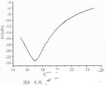

        图8为本次设计天线测试所得的S11,从图中可以看出,该天线工作的中心频点为17 GHz,与图5所示有所偏差,同时-10 dB的阻抗带宽也较图5所示有极大的提高。这是由于CMOS工艺的工艺容差造成的,特别是硅衬底的电阻率,当其电阻率从降低到,设计所得的天线的工作频点将降低,同时带宽将会有很大提高,这主要是由于硅衬底电阻率降低带来更大的衬底损耗以及衬底等效电阻电容的变化。
