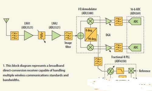

        直接变频信号链(图1)可以为3G和4G系统提供低成本的接收机解决方案。其架构没有其他接收机复杂,并且无需实中频采样架构中使用的多个表面声波(SAW)和分立滤波器。基带通道滤波器通常采用分立低通设计,可在数字化处理之前提供带外阻塞和宽带噪声抑制。与超外差或实中频采样架构所用的IF滤波器相比,该设计的插入损耗和成本要低得多。借助I/Q解调器,基带截止频率只需为复合调制信号(以0 Hz为中心)总信号带宽的一半。

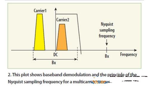

        直接变频方法的另一主要优势是ADC采样速率要求较低,因为I/Q信号带宽只是总复数信号带宽的一半。如果下变频信号以直流信号为中心,那么采样理论要求采样速率至少为2(Bx/2)或Bx,该值是IF采样接收机解调同一带宽所需最低采样速率的一半。对于能够处理20MHz的LTE接收机,这相当于各个I/Q通道具有20 MHz以上的奈奎斯特采样速率(图2)。

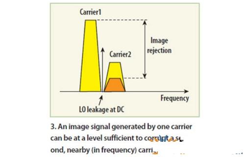

        尽管存在上述优势,直接变频无线电设计也并非轻而易举。I/Q通道上存在任何增益或相位不平衡,或者解调器电路的相移并非准确的90度,将会导致在无用边带频率上产生能量。当此类接收机对0 Hz(零中频)周围所需的多载波信号进行下变频处理时,所需载波将位于直流信号两侧(图3)。直流信号周围的载波1镜像出现在可能存在较弱载波的下一通道上。因此,如果未使用数字校准,则镜像抑制性能不佳将会限制接收机灵敏度。此外,抗混叠滤波器组件容差也可能影响整体镜像抑制性能。直到最近,仍然很难在宽带宽上获得可接受水平的增益和相位平衡。借助较新的SiGe工艺技术,解调器的有源混频器单元能够在频率高达6 GHz范围内获得高品质RF性能。
        图3.
        在基带下变频过程中,正交解调器会以直流信号形式产生一些能量。泄漏至RF输入的任何LO信号会与同一LO信号混频,从而生成直流分量。而避免同一通道直流偏置的一种方式就是将RF载波解调至通道带宽一半的倍数。直流分量幅度不应影响接收机接收弱信号的能力。

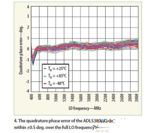

        经测量,ADL5380的LO至RF泄露在频率高达3 GHz范围内要优于-50 dBm,而ADL5382 I/Q解调器则可实现更低的泄露性能,在频率高达2.3 GHz范围内超过-60 dBm.增益不平衡优于+/-0.1 dB,相位不平衡则优于+/-0.5度(图4),因而镜像抑制优于50 dB.由于具有这种高边带抑制性能,因此零中频方案中的数字校准要求得以降低。

        为了演示直流变频解决方案的可行性,图1的接收机采用ADI公司器件构建和表征。该接收机设计采用两个ADL5521 LNA、ADL5380 I/Q解调器、一个基带DGAC和双通道ADC AD9269.经过调制的输入RF信号由直流变频发射机产生,该发射机由双通道数模转换器(DAC) AD9122和宽带正交调制器ADL5375构建而成。由于接收机总增益为28 dB且AD9269 SNR为76 dBFS,因此无需AGC便可维持高接收机灵敏度,同时可以处理高达-25 dBm的带内阻塞。分立式四阶低通LC离散滤波器采用30MHz截止频率,能够正确衰减带外噪声,并支持高达40 MHz的复合解调带宽(见下表)。

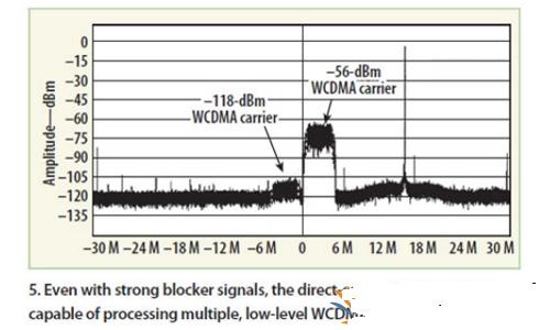

        我们利用WCDMA矢量在多载波配置下对该接收机进行了测试(图5)。第一个LNA输入端的RF信号由两个相邻的WCDMA信号组成,其中最强的信号比最弱的高出62 dB (-56 dBm)。此外,还加入-25 dBm的未调制阻塞。此时,该接收机能够解调低至-118 dBm的极弱WCDMA载波,达到了更严格阻塞环境中的3G标准灵敏度水平。若不包括CW阻塞,AD9269镜像校正环路运行时,该接收器可在存在-52 dBm额外较强载波条件下,解调低至-124 dBm的WCDMA信号。这相当于超出了3G标准灵敏度要求6 dB.
