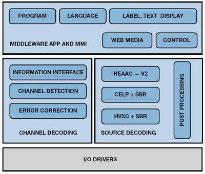

        典型的数字通信系统(图2)先将模拟信号转换为数字信号,再进行压缩,并添加纠错码,然后将多个信号打包以最大限度地利用通道容量。要传输RF信号(它存在于“实际”的模拟能量世界),须将数字信号转换为模拟信号并调制到载波频率上。接收机端发生的过程刚好相反,首先是解调载波频率。然后,将信号转换为数字信号,检查有无错误并解压缩。基带音频信号转换为模拟信号,最终产生声音。
        图2. 数字无线电的软件架构
        数字无线电接收机中的信号处理算法可以分为以下几类:
        ●通道解码
        ●信源解码
        ●音频后处理
        ●中间件
        ●用户接口(MMI)
        在数字无线电中, 通源编码 和 通道编码 分别可以映射到高效音频编解码器 和 错误控制系统组件。实际上,如果编解码器采用容错设计,则可以更好地执行错误控制。

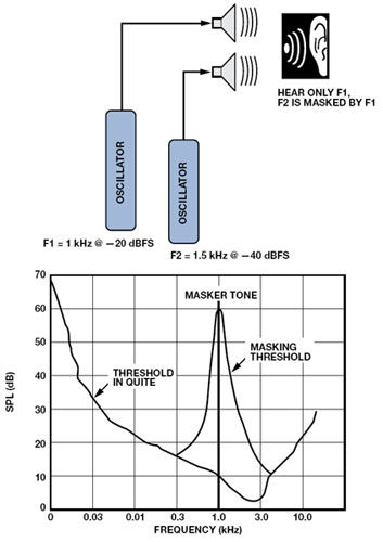

        下面看看MPEG社区开发的AAC格式,以便了解信源编码涉及到的一些重要技术。“心理声学模型” (图3)和 “时域混叠抵消” (TDAC)可以说是宽带音频源编码领域最初的两大突破性创新。
        图3. 了解心理声学音调掩蔽

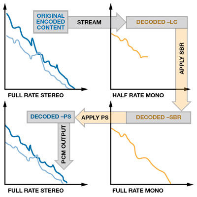

        工业界和学术界开发的“频带复制”(SBR,图4)以及 “空间音频编码” 或 “双耳线索编码” 技术,可以说是随后的两大突破性创新。这两项突破性的关键创新进一步增强了AAC技术,使其具有可扩展编码性能,从而让HE-AAC v2和MPEG环绕声环绕声实现标准化,受到工业界的热烈欢迎, like Dolby、 AC3和 WMA, 等业界主要标准也采取了相似的步骤,以便在最新媒体编码中利用类似的技术创新。
        “频带复制” (SBR)工具将解码采样速率变为AAC-LC采样速率的2倍。参数立体声 (PS) 工具将单声道LC流解码为立体声。
        图4. 音频解码中的AAC-LR、SBR和PS

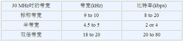

        通用数字无线电(DRM)是欧洲电信标准协会(ETSI)制定的一种开放标准,适用于数字窄带音频的中短波广播。虽然DRM支持4.5 kHz、5 kHz、9 kHz、10 kHz、18 kHz、20 kHz的带宽及四种收发模式,但若要兼容现有AM标准,带宽和比特率必须分别以10 kHz和24 kbps为限。
        表1. DRM比特率和带宽

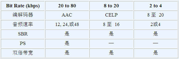

        为满足这一要求,必须采用高效音频编码:Meltzer-Moser MPEG-4 HE-AAC v2(国际标准化组织/国际电工委员会—ISO/IEC)是一个不错的选择,但容错版本的HE-AAC v2(Martin Wolters,2003)在防止通道衰落方面性能更佳, 可谓最好选择。
        表2. DRM支持的不同编解码器
        除AAC外,DRM标准还定义了用于传输语音的谐波矢量激励编码(HVXC)和编码激励线性预测(CELP)编解码器。DRM标准还支持流传输图像、幻灯片、HTML网页之类的原始数据。

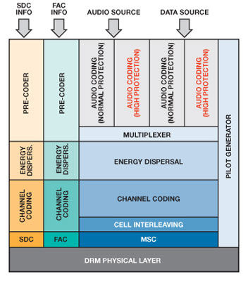

        RM系统包括三条主要传输路径:主服务通道(MSC)、服务描述通道(SDC)和快速存取通道(FAC)。FAC承载正交频分复用(OFDM)信号属性和SDC/MSC配置,速率以72比特/帧为限。SDC包含MSC解码所需的信息,如复用帧结构等,以及其它信息。
        图5. DRM中的多路复用和通道编码

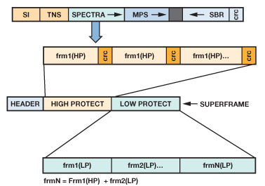

        MSC对多路复用器产生的帧进行编码。选项有标准映射、对称分层映射和混合分层映射。MSC采用不等错误保护(UEP,图6),其中复用帧分为保护级别不同的两个部分:高保护级别数据部分和低保护级别数据部分。
        图6. DRM中的不等错误保护

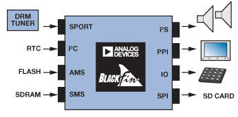

        采用Blackfin的数字无线电

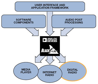

        Blackfin处理器(图7)非常适合同时需要数字信号处理和微控制器功能的操作。ADSP-BF5xx系列尤其适合此类应用,而且还提供多种外设。硬件和软件开发工具、多种第三方软件组件以及参考设计一应俱全,使它成为多功能产品的理想平台。多代产品、可靠来源提供的成熟软件IP、ADI公司的可靠支持以及大量高性能模拟集成电路,有助于设计人员开发出高质量终端产品。
        图7. 基于Blackfin处理器的数字无线电
        无论是基于Blackfin处理器的数字无线电,还是互联网收音机和多功能产品,都可以利用ADI公司为这些产品创建的现有生态系统来进行开发。
        除了创建所需的生态系统以及提供各种软件模块之外,ADI公司还为数字无线电创建了自有的解码器库。其中一个主要组件是HE-AAC v2解码器,它能优化所需大量MIPS提供的性能。

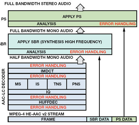

        HE-AAC V2解码器的架构
        HE-AAC v2解码器组件(图8)构成DRM源解码器的一部分。MPEG-4 HE-AAC v2解码器(支持ETSI DAB和DRM标准)集成了高级音频编码(AAC)、频带复制(SBR)和参数立体声(PS)。该解码器向后兼容AAC-LC。
        图8. MPEG-4 HE-AAC v2解码器
        主要特性包括:
        ●MPEG-4 ER-AAC可扩展解码器,可以处理960样本/帧
        ●支持AAC-LC/HE-AAC v1/v2/DRM/DAB
        ●支持错误隐藏
        ●支持DRC
        ●针对存储器和MIPS进行高度优化
        ●针对一整套ISO/DAB/DMB和ETSI矢量进行验证
        表3. MPEG-4 HE-AAC v2解码器性能
        该解码器实施了标准要求的全部音频编码工具,包括:
        ●MDCT/TDAC提高频率分辨率和编码效率
        ●自适应模块切换降低预回声效应
        ●非线性量化
        ●霍夫曼编码
        ●利用Kaiser-Bessel导出的窗口函数消除频谱泄漏
        ●可变帧大小改善比特分配
        ●IS/MS立体声/TNS和PNS工具
        ●频带复制(SBR)
        ●参数立体声(PS)

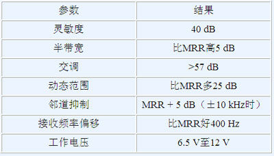

        数字无线电测试结果
        表4给出了一组典型的测试结果。
        表4. 数字无线电测试结果.
