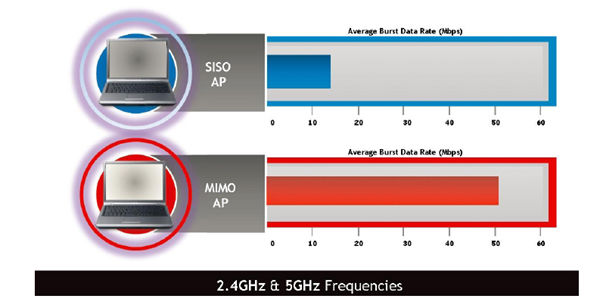

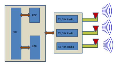

        而采用MIMO空间多流多天线技术的系统,采用多个TX 和 RX,可将一个数据流拆分开来通过多个独立的天线系统进行收发,这种技术可以很好的提高空口带宽和信噪比。当TX段有多个个天线进行发送,而RX段也有多个天线进行接收时,即组成多天线的 MIMO SDM (Spatial Division Multiplexing)空分复用系统,如图4所示。空分系统,因为有多条流存在,各个数据流之间会有干扰现象,会造成信号质量下降,因此这种系统需要radio 部分的对多流的信号进行特别处理。采用MIMO技术后,系统典型空口速率会有显著提升,如图5所示。

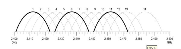

        而根据每个AP覆盖的用户数目和场馆实际的座位大小,就可以推导出来AP 天线的覆盖区域。802.11n 2.4频段有13个信道,每个信道彼此交错,为了保证信道之间不干扰,一般选取1、6、11三个不重和的信道做网络覆盖。如图6所示。

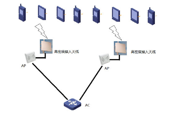

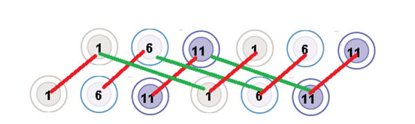

        而传统的AP+天线的系统并不适用于这种场合,因为工作在相同信道的AP之间会互相干扰,在一个需要上百个AP的碗状体育馆中,如果没有覆盖角度设计良好的天线,AP之间互相干扰的情况是很严重,每个AP会花费大量的资源处理相邻信道的干扰信号。所以,特殊设计的天线是降低同信道之间干扰的关键,如图7所示。
