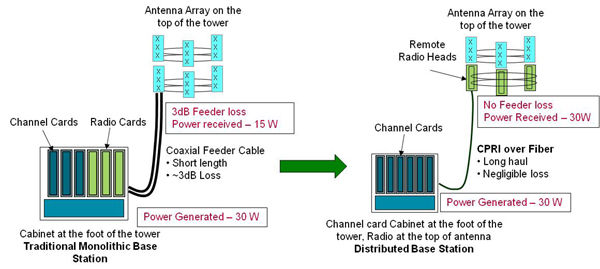

        传统无线基础设施采用安装在基站塔底部的整体基站箱,并通过基站塔顶部的无源天线收取和发送信号。基站箱和无源天线之间通过同轴电缆连接,概念图见图1。
        图1:描述分布式基站架构所带来的节能效果。
        这种架构的主要缺陷是基站箱传输到无源天线的信号功率会产生大约3dB的损耗。换句话说,基站机箱发出的信号功率只有一半能被天线接收到。为解决这个问题并节省电力,无线通信行业转而采用分布式基站架构,即把射频卡(安有功率放大器)从基站机箱内移出,直接安装在基站塔上临近天线的位置。这些无线电卡被称为远程无线电头端(RRH)。使用RRH后,功率放大器更靠近天线,这样可以避免信号功率损耗。RRH通过光纤与基站箱中的信道卡相连。从信道卡向射频卡传输低功率调制基带信号最常采用的协议之一是通用公共无线电接口(CPRI)。与利用同轴电缆传输大功率信号相比,在光纤链路中传送低功率信号的损耗微乎其微。

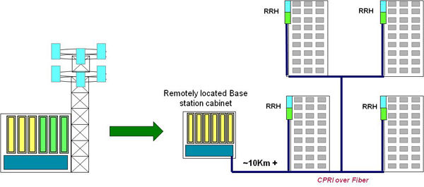

        虽然分布式基站架构在降低运营成本方面效果显著,但其过渡步伐却非常缓慢。在塔顶安装RRH会带来安装问题(更大的重量和风载)、维护和可靠性问题,使现场服务的成本更高以及维修员工技能方面的调整。但通过提高RRH集成度、增强远程现场编程和控制能力以及降低设备尺寸和重量等方法,可以逐渐克服这些阻碍。此外,分布式基站架构还有望解决无线网络营运商所面临的另一个棘手问题,而这有助于加快其在未来几年内的普及速度,即:分布式基站架构凭借其高度灵活优势可以有效覆盖服务热点,从而在解决网络容量拥塞方面发挥巨大价值。
        图2, RRH安装在建筑物外侧的分布式基站架构。

        采用分布式基站架构,可以在距离RRH数英里外的位置安装基站箱,从而可以灵活地在建筑物、电线杆旁边安装小型RRH单元。这种RRH小型单元可以显著降低视觉影响,并改善覆盖效果(临近最终用户)。最终,通过中心站对多个远离RRH单元的基站箱(也成为云RAN)进行统一控制的这种方法成为可能,这样多家运营商就有可能通过虚拟化技术来共享高性能硬件。未来,还有可能把基站布置在数据中心内部,利用临近应用服务器和应用/用户数据的优势来提高网络效率,开创新的业务和机遇。另一方面,远程无线电头端也将不断靠近最终用户。
        分布式基站架构部署在扩展前端—回程网络(front-haul network)或基站与远程无线电头端之间的连接功能方面存在一定的缺陷。目前正在敷设将RRH连接到基站的专用光纤。同时也需要进行技术创新,引入服务优先级分类以维持合适的确定时延水平和端到端时间延迟管理,实现通用介质共享。

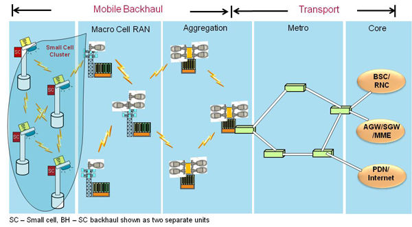

        就在分布式基站架构为扩展网络容量提供可行性解决方案方面取得缓慢进展的同时,近期小型蜂窝作为一种替代性方案悄然崛起,掀起了新一轮行业聚焦和一系列创新。小型蜂窝尚无行业标准加以规定。一般来说,小型蜂窝指使用小型紧凑机箱的完整基站,可方便地安装在电线杆和建筑物外墙上。小型蜂窝的发射功率介于250毫瓦到5瓦之间,覆盖范围在50米到5千米之间。支持32/64个以上用户且半径为100米的小型蜂窝在人口密集的城区可能最为常见。小型蜂窝成本极低,预计约为典型宏蜂窝的1/10左右。可考虑在宏蜂窝机箱内布置由5到10个甚至更多小型蜂窝组成的集群,作为增大网络容量的支持设备,主要用于满足数据业务需求。可使用小型蜂窝网关控制小型蜂窝,使之与相邻小型蜂窝和上级宏蜂窝协调工作。负载均衡和蜂窝间干扰管理将是小型蜂窝网关控制的重要参数。
        图3,以宏蜂窝辅助集群的方式部署小型蜂窝。
        虽然小型蜂窝拥有大量优势,正在强烈地刺激推动行业创新,但要实现更广泛的部署仍面临着各种严峻的挑战。其中小型蜂窝回程是主要的障碍之一。根据具体部署场景,能否从回程解决方案工具套件中选取恰当的回程解决方案是简化部署的关键所在。但这会给在小型蜂窝中集成回程技术带来相当大的难度。使用两个机盒(一个用于小型蜂窝,一个用于回程)的方式,从长远来看不具可行性。小型蜂窝无线接入网络(RAN)在移动回程层级中新增一层,进一步加大了已经捉襟见肘的移动回程接入网络的压力。部署小型蜂窝的另一大障碍就是需要行业标准和真正可互操作的框架,以确保小型蜂窝与相邻蜂窝和平共存。小型蜂窝应像自优化网络实体一样良好运行。如果管理不善、控制不好,蜂窝间干扰协调和动态负载均衡就会成为问题,导致网络整体性能低下。虽然困难重重,小型蜂窝技术仍有很大的希望从容应对无止境增长的网络容量需求。
