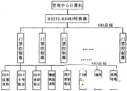

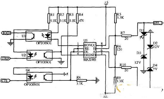

        系统总体框图见图1,其结构采用集散式控制形式,各下位机分别监控各自节点内的操作状况,又统一受上位机的监控。该系统采用PC机作为上位机,主要负责住户信息的数据库管理、各节点住户实时操作的监控与信息记录等,具体信息包括:RFID卡信息、住户个人信息、密码信息、实时操作信息和历史记录及系统时间等。各下位机采用WINBOND公司生产的W77E58单片机作为微处理器,负责本节点内RFID卡的管理、用户权限的判定及门状态的控制等。各节点内的485收发器MAX485负责接收来自485总线的PC机控制数据或者通过总线向上位机发送实时操作信息见图2.各门禁控制器通过一个串口读取RFID卡信息,并通过另一个串口与485总线通信。上位机通过串口并经232—485电平转换后连接至485总线,统一管理各门禁控制器。
        图1智能门禁系统总体框图
        系统工作过程为:用户将持有的RFID卡接近读卡器时,读卡器识别卡信息并通过串口将卡信息传送给单片机控制器。用户也可以通过键盘输入密码,单片机控制器将卡信息或键盘信息与外部EEPR0M中存储的信息比较,验证用户权限,进而控制门状态。单片机通过另一个串口经由485收发器通过总线与上位机通信,将卡信息、各时刻操作信息、键盘信息等传送到总线上,上位机通过总线对这些信息进行文件和数据库的存储;同时,上位机对各住户的卡、密码及个人信息以注册或者注销等形式进行数据库管理,以便于查询。

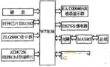

        上位机硬件是PC机和232—485转接卡。下位机硬件主要包括RFID读卡器、485收发器和门禁控制器。下位机节点结构见图3.
        图3下位机门禁控制器总体框图
        下位机的核心部分是W77E58单片机微控制器,其主要特点是具有两个独立的串行通讯口。
        RFID读卡器采用周立功公司的ZLG500CMifare卡读写模块嘲,利用单片机控制器的P1.4引脚作为其复位信号。读卡器与控制器的接口引线还包括电源线、地线及RXD、TXD串口数据线,二者为串行通信方式。
        485总线收发器采用MAXIM公司的MAX485,其电路原理见图2.其中加入光隔离以实现抗干扰及保护功能。利用单片机的P2.3引脚对其内部的发送和接收驱动器进行控制,通过单片机的一个串口与之通信。

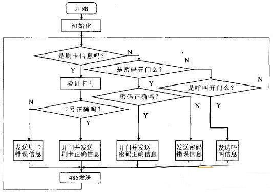

        下位机控制程序采用8OC51语言编程,Wave6000编译仿真。该部分实现的主要功能包括:按键密码及卡信息的读取和验证、液晶LCD及LED显示、时间设置和读取、经由485总线接收及发送操作信息等。软件主程序流程见图4.
        图4下位机主程序流程

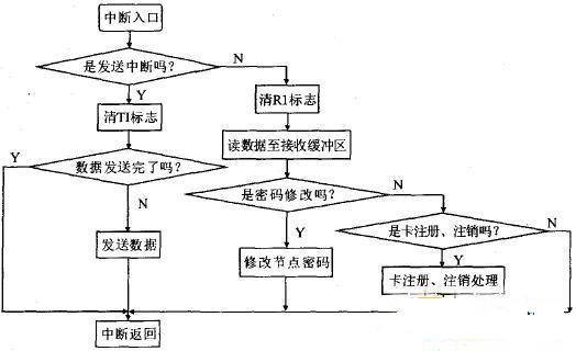

        串口的功能包括:其一,向上位机发送操作信息,例如刷卡或者密码认证信息等;其二,接收上位机发送的密码修改和卡注册注销信息,并依此修改EEPROM相应内容,达到实时更新。中断流程见图5.
        图5下位机串口中断流程

        用户的卡信息存储方式与密码相同,不同的是每个节点下的卡号信息不止一个,可以几十个。当用户通过上位机注册或者注销卡时,需要将改动信息经由总线发送给下位机,实现同步修改。认证过程如下:当住户通过键盘输入密码时,控制器将该信息与EEPROM中的密码信息进行校对。如果正确,则通过继电器将门打开,并经由总线按照协议向上位机发送密码开门正确信息;反之,则操作相反。刷卡操作与密码大致相同。
