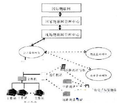

        物联网是以电子标签和EPC码为基础,建立在计算机互联网基础上的实物互联网络,其宗旨是实现全球物品信息的实时共享和互通。基于RFID技术现代工业企业生产物联网的系统结构如图1所示,它由信息采集系统、工业企业物联网应用系统、现场物联网管理中心、国家物联网管理中心、国际物联网管理中心等部分组成。
        图1物联网的系统结构
        (1)信息采集系统。这部分包括物品、物品电子标签、读写器等部分组成,主要完成物品的识别和物品EPC码的采集和处理。存储有EPC码的电子标签在经过读写器的感应区域时,1物品EPC码会自动被读写器捕获,从而实现自动化EPC信息采集,采集的数据将交由上位机信息采集软件进行进一步的处理,如数据校对、数据过滤、数据完整性检查等,这些经过整理的数据可以为上层应用管理系统使用。
        (2)RFID企业生产系统。负责前端的标签识别、读写和信息管理工作,将读取的信息通过计算机或直接通过网络传送给本地物联网信息服务系统。
        (3)现场物联网管理中心,负责管理本地物联网。这一级是最基本的物联网信息服务管理中心,为本地用户单位提供管理、规划及解析服务。
        (4)国家物联网管理中心,负责制定和发布国家总体标准,负责与国际物联网互联,并且对现场物联网管理中心进行管理。
        (5)国际物联网管理中心,负责制定和发布国际总体标准,负责与各个国家的物联网互联,并且对各个国家物联网管理中心进行协调、指导、管理等工作。
        物联网通过Internet信息世界的互联实现物理世界任何产品的互联,实现在任何地方、任何时间可识别任何产品。使产品成为附有动态信息的“智能产品”,并使产品信息流和物流完全同步,从而为产品信息共享提供了一个高效、快捷的网络平台。

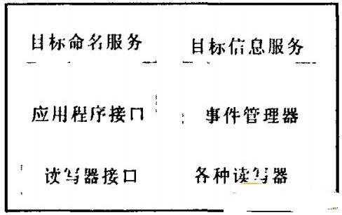

        一般物联网中问件具有的模块有:读写器接口、事件管理器、应用程序接口、目标信息服务和对象名解析服务等,如图3所示。各个模块描述如下:
        图3物联网中间件功能模块结构
        (1)读写器接口
        物联网中间件必须优先为各种形式的读写器提供集成功能。协议处理器确保使中间件能够通过各种网络通信方案连接到RFID读写器,作为RFID标准化制定主体的EPC-global组织负责制定并推广描述RFID读写器与其应用程序间通过普通接口来相互作用的规范。
        (2)事件管理器
        事件管理器用来对自于读写器接口的RFID事件数据进行过滤、聚合和排序操作,并且再通告数据与外部系统相关联的内容。
        (3)应用程序接口
        应用程序接口使得应用程序系统能够控制读写器。服务器接收器接收应用程序系统指令,它提供一些通信功能。
        (4)目标信息服务
        目标信息服务由2部分组成:一个是日标存储库,用于存储与标签物体有关的信息并使之能用于以后查询;另一个是拥有为提供由目标存储库管理的信息接口的服务引擎。
        (5)对象名解析服务
        对象名解析服务是一种目录服务,它能使每个带标签产品分配的唯一编码与一个或者多个拥有关于产品更多信息的目标信息服务的网络定位地址相匹配。
