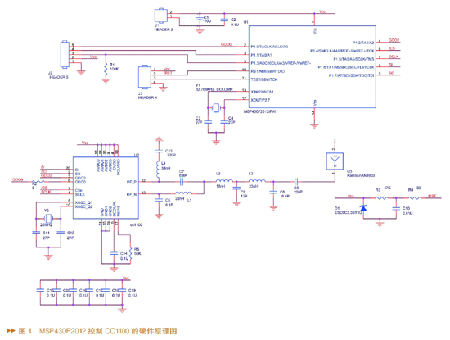

        射频芯片是整个RFID卡最核心的部分,直接关系到标签的读写距离和可靠性,同时也直接影响到整个系统的功耗。CC1100是Chipcon公司推出的单片UHF无线发射芯片,体积小,功耗低,数据速率支持1.2~500kbps的可编程控制,其工作电压范围为1.9~3.6V,可以工作在915MHz.、868MHz.、433MHz和315MHz四个波段,还可通过程序配置在所有频段提供-30~10 dBm输出功率内置地址解码器、先入先出堆栈区、调制处理器、时钟处理器、GFSK滤波器、低噪声放大器、频率合成器,功率放大器等功能模块。它具有两种低功耗工作模式:关机模式和空闲模式,在关机模式下工作电流小于200nA.本文中CC1100工作在433MHz的频率上,采用FSK调制方式,数据速率为100kbps,信道间隔为200kHz.
        2.2电路设计
        为简化系统结构,本系统仅由必须的微处理器单元、射频收发单元、天线及电池单元组成。省去电池到器件之间的稳压电路,直接由电池给系统供电。节省了稳压电路所带来的静态电流消耗,使电池寿命进一步延长。为防止发射状态较大的电流造成电池电压瞬态降低,使用较大容量电容与电池并联。MSP430F2012内部集成的零功耗欠压复位(BOR)保护功能,可以在电压低于安全操作范围时执行完全复位,很好地解决了单片机复位不完全而产生的随机错误操作问题。

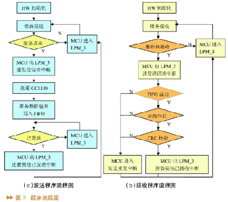

        由于CPU的运行时间对系统的功耗影响极大,应尽可能缩短其工作时间,较长地处于空闲方式或掉电方式是软件设计降低单片机系统功耗的关键。程序运行流程图如图2(a)、(b)所示,当系统上电完成初始化操作即刻进入低功耗模式,只在系统接收到正确信息产生中断时才会唤醒单片机进入工作模式,尽量在短时间内完成对信息或数据的处理,当处理结束立即返回低功耗模式等待下一个中断到来。
