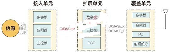

        本系统采用三层系统架构,如图1所示分别为:
        A 接入单元(Access Unit)
        B 扩展单元(Extend Unit)
        C 覆盖单元(Remote Unit)
        接入单元的作用是放置在信源处,将基站/RRU的信号接入到本系统中,然后将接收到的信号进行数字处理并打包,发送到扩展单元。同时将扩展单元发送来的上行数据进行数字处理后,发送给基站/RRU。
        扩展单元的作用是将接入单元发送过来的信号进行传输变换和供电处理并将信号发送到覆盖端。
        覆盖单元的作用是提供给用户信号覆盖,其中覆盖单元不具备本地监控接口,覆盖单元的监控由扩展单元实现。
        图1:数字多模分布式无线覆盖系统原理图

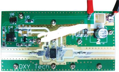

        覆盖单元实现GSM,DCS,WCDMA,TD-SCDMA,LTE等多种制式的覆盖,由于频率范围极宽,又要1W输出功率,传统的LDMOS很难满足,本方案采用恩智浦半导体(NXP)最新推出的塑封LDMOS BLP7G22-10,能够实现各种制式的线性输出。
        该方案在15V供电下仍具备优良的性能,增益在900MHz为19.5dB,1800MHz为15.5dB,2100MHz为12.5dB,线性指标良好,效率高。不同频段的功放管匹配电路拓扑结构完全相同,具有极强的射频电路兼容性。
        图2:BLP7G22-10通用匹配拓扑。

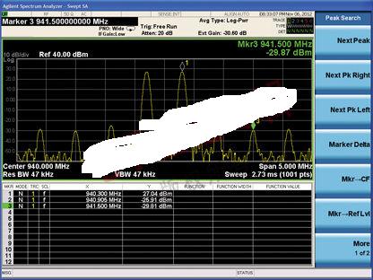

        925MHz~960MHz频段内实现1W输出,三阶互调可以达到-52dBc以上,电流310mA以内,具有极好的线性,极高的效率。
        图3:940MHz三阶互调测试结果

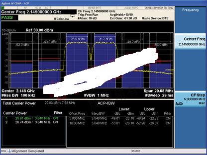

        2130MHz~2160MHz频段内实现1W输出,ACPR可以达到-48.5dBc以上,电流310mA以内,满足频谱发射模板的要求。
        图5:2140MHz ACPR测试结果

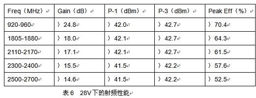

        本设计中采用的NXP功率放大器BLP7G22-10工作在15V系统,除此之外该LDMOS还可以应用于12V,28V等不同的供电系统中,都具备极其出色的性能。
        28V应用可以兼容基站,RRU,直放站等系统中的功率放大器应用,可以作为小功率的末级或者大功率的推动剂来使用,让设备厂商的型号归一化,极大减少备货的压力,降低成为呆滞料的风险。
        图6:28V下的射频性能
