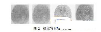

        指纹识别技术主要包括:读取指纹图像、特征提取、模式匹配。首先通过指纹读取设备读取到人指纹的图像,再对原始图像进行预处理,使之更清晰。接下来进行特征提取,指纹特征提取算法由以下三步组成: (图2)
        (a)读取指纹图像;( b)区域定位;( c)脊特征图形;(d)细节提取
        方向场估计:即对输入图像的方向场进行估计。确定可用区域
        脊特征提取:即提取脊特征并进行细化
        细节检测及后处理:即从细化的脊特征图中提取细节,确定脊特征参数坐标、方向角及和脊相互关系。
        用指纹识别技术建立指纹的数据库,从指纹上找到被称为/细节0的数据点,也就是那些指纹纹路的分叉、终止或打圈处的坐标位置。有的算法把节点和方向信息组合产生了更多的数据,这些方向信息表明了各个节点之间的关系,也有的算法针对整幅指纹图像进行处理。把两个指纹的模板进行比较,计算出它们的相似程度,最终得到两个指纹的匹配结果,从而达到鉴别个人身份的目的(图3)。

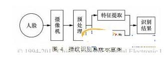

        人脸识别系统的原理如图4所示。首先,,由传感器如CCD摄像机捕获人脸图像;其次经预处理来提高图像的品质;再根据人脸检测来定位人脸并将人脸图像设置成预先定义的尺寸;特征提取用于抽取有效特征以降低原模式空间的维数,分类器则根据特征来做出决策分类。最后,将已检测到的待识别的人脸与数据库中的已知人脸进行比较匹配,得出识别结果。

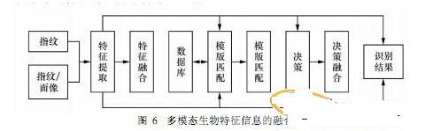

        多模态融合是对多种生物特征指示器( I nd ica -tors)的信息融合,此类系统集成多个生物特征源提供的证据评分以做出更为准确和快速的决策。多模态生物特征识别系统集成的信息可以来自一种或多种生物特征指示器。一般多模态单生物特征识别系统是指通过综合一种生物特征提供的多种证据来改进系统,在多模态生物特征识别系统( Mult- i b i ome- tric Syste m )中,一般采用指纹的多模态信息融合,从而,满足数据量和准确性的双向要求。然而,为了进一步提高准确性,可采用融合多个生物特征的方法,以提供特殊环境下的精确识别。
        一般来说,融合可以在模式识别三个层次的任一个层次上进行,即数据层融合、特征层融合和决策层融合。目前关于生物特征数据融合的研究主要集中在决策层上,不同的单个特征分别进行独立的处理,然后进行匹配,得到匹配分数,最后经过一定的融合算法综合得到结果。可采用的融合算法有许多种,如多数投票法、加法和乘法法则、K- NN分类器、SVM、贝叶斯决策、支持向量机、决策树等人工智能算法。
        3.1 特征层的融合
        特征层融合是输入数据经过前端处理后对每种生物特征分别得到其特征描述向量,不同的特征向量集用不同的方法来构成新的高维特征向量,用这个高维特征向量来代表多个生物特征的融合。特征层的融合比前两层的融合效率高。
        3.2 匹配层的融合
        匹配层的融合模块的输入是若干个生物认证系统的匹配模块输出的分数。匹配层的融合就是针对这几个输入来进行的。在三种融合方式中,匹配层的融合是最常见的。这是因为匹配层的融合既具有相对比较小的实现难度,又融合了若干个特征各自的信息量。匹配层融合过程中重要方面之一是对不同系统得出的分数进行归一化。在进行归一化以后,不同系统得出的分数就被映射到一个N维的空间,在这个空间里再对所有的点进行分类。
        3.3 决策层的融合
        不同的单个特征可以分别进行独立的处理,然后进行匹配得到匹配分数,最后通过决策融合的过程,将多个匹配结果经过一定的融合算法进行综合,得到最终的结果。在决策层进行融合相对来说比较简单,可利用的信息量也比较少。由于决策层的输入已经是单个生物认证的逻辑输出,因此决策层的融合可以分为两种形式:
        (1) OR规则:在这种系统中,如果用户被子系统H1拒绝,子系统H2将对用户再进行一次验证,如果通过则确定为真实用户。
        (2) AND规则:在这种系统中用户只有同时被子系统H1和子系统H 2接受,方能够被确认为真实用户。
        在具体的应用中,每种融合方式都有各自的优缺点。特征层融合虽然效率比较高,但是不易集成实用的单生物认证系统。匹配层融合既实现了信息能算法的融合,实现起来又不是非常困难,且具有较好的应用价值。决策层虽然信息融合的程度比较小,但是可以用于一些集成的系统当中。
        目前关于生物特征数据融合的研究也主要集中在决策研究上,但仅进行决策阶段的研究是不够的,因为在处理过程中忽略了特征之间的关联所带来的作用和影响,同时,主要集中于融合算法的讨论,而忽略了对生物特征的更多考虑,因此尚需进行数据层和特征层的融合。
