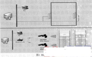

        根据设备管理工作当前的需求,RFID系统设计如图1所示。
        当设备到货后,在设备侧面粘贴RFID标签,标签内存储设备终身携带的唯一标识信息以及其他状态位信息。在库房和机房入口处安装固定式RFID读写器,读写器通过局域网同设备信息管理系统连接,当贴上电子标签的设备进入或离开库房和机房时,电子标签内的数据被自动读取,并被上传至信息管理系统,设备管理员可实时追踪设备的状态和位置信息。同时,配备手持式RFID读写器,设备管理员可使用其自动进行大批量设备信息采集,通过无线网络与设备信息管理系统连接,设备信息自动上传至设备信息管理系统,自动进行数据比对,完成设备核查盘点功能。RFID系统实施后,很好地解决了标签粘贴与查看的问题,大大提高了设备核查的效率和准确性。
