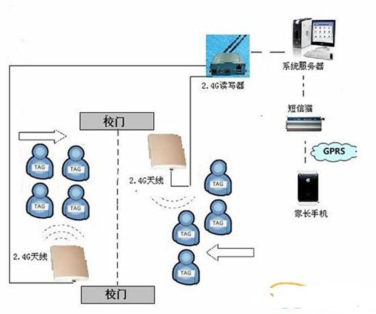

        2.2.系统拓扑图
        图1:系统拓扑图

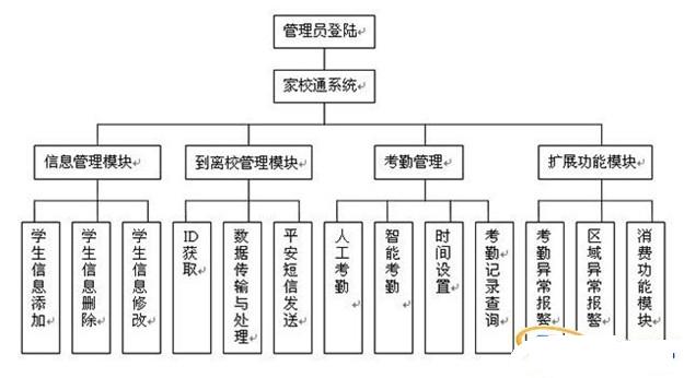

        该家校通系统,包含四个管理模块:信息管理模块,到离校管理模块,考勤管理和异常报警模块。本系统主要阐述到离校管理模块,也是家校通的核心功能,典型的RFID技术利用,实现学生的平安情况汇报。具体功能模块图如下图2所示:
        图2:系统模块图

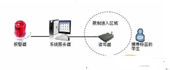

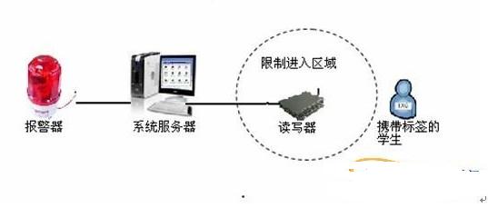

        区域异常报警:在学生禁止进入的区域安装读写器,当读到学生RFID标签信息时,则向服务器发送此报警信息并启动报警模块,以便管理员做出相应处理。如图4所示:
        图4:区域异常报警
