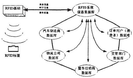

        在整车生命周期中,整车从下生产线出厂到最终报废,期间经历许多的管理环节,产生众多的管理信息,有从汽车制造厂商角度来看的有关整车的生产信息,有从物流企业角度来看的有关整车的运输信息,有从仓库管理角度来看的整车仓储信息,有从车辆交通管理部门角度来看的交管信息,还有从消费者角度来看的整车使用信息(维修状况、计费状况等)等,在这一系列管理过程中,如果每个管理过程对RFID的应用都各自为政,将会造成RFID的使用形成“RFID信息孤岛’’的局面,不但会增加单个管理领域的成本,而且会大大降低了RFID的整体经济效益。闭环式工具型的应用虽然部署简单,后台系统的开发工作量也相对较小,但从各个行业各个企业整体来看,不利于对信息资源的深度开发利用,从而在一定程度上影响到国家整体的信息化进程。因此,伴随着整车物流管理领域对RFID应用的实际需求,对RFID的应用,应当着眼于宏观汽车产业链,除了要发展RFID标识应用的同时,还要推进系统化的应用;在发展RFID产品制造业、物流业的同时,着力推进开环应用模式;促进“功能服务”向“信息服务”转化,使得作为信源的同一个电子标签,在各个管理领域采集到的信息能够进行综合开发,为各应用主体提供不同的信息服务。从这方面来说,作为出厂后汽车生命周期首个管理环节,对于RFID的应用需求,发源于整车物流管理,但又不仅仅局限于物流管理。当然这种开环式资源型应用模式,需要创新商业模式和产业形态,也需要政府的引导和信息运营商推动。基于上述考虑,为使RFID价值和效益的最大化,在整车物流管理中,尝试性的选取资源型应用模式,并且基于该模式下的价值链的构建方式为一应用后台为基础的价值链。尽管本文研究的是RFID在整车物流中的应用方面,但是就RFID采集到有关整车信息,却不仅仅只限于整车物流管理中的应用,其服务对象还可以拓展到经销商、消费者甚至交管部门。整车物流管理中RFID核心价值链可以采用后端方向上的以应用系统后台为基础的价值链,如图一所示。
        图一 以应用后台为基础的价值链
        图中,以RFID系统采集到的被标识物的信息首先被存储到统一的信息资源库中,然后,各个对象的服务通过信息资源库的信息挖掘等手段获得服务。其显著特点是以采集到的信息为基础,依靠挖掘等数据开发技术,面对多元服务。在整车物流管理的各个业务环节,分布在不同空间的RFID信息采集系统将整车信息采集到一个统一的数据库中,整车的信息经过处理后,可以得到较为统一的运输信息(订单用户和经销商所关注的)、仓储信息(物流公司所关注的)等。
