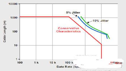

        《参考文献1》中,线缆长度与数据速率的对比特性表明,应使用1200m(4000英尺)的最大线缆长度(图1)。使用该长度时,常用120-Ω、AWG24无屏蔽双绞线(UTP)的电阻接近端电阻器值,并使总线信号摆幅减小一半(6 dB)。
        图1:线缆长度与数据速率的关系

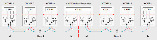

        为了实施一款更远距离的半双工模式远距传输网络,我们必须安装一个半双工中继器。图2显示了一个系统结构图。由于半双工中继器连接至两个总线段,该中继器必须包含两个独立的收发器,每个收发器都经由信号隔离器连接至其各自总线,并连接至一个隔离于两个收发器部分的控制逻辑。该控制逻辑及时关闭和开启中继器的驱动器和接收机部分。任意方向的发来数据信号都可对其初始化。
        图2:双隔离半双工中继器总线扩展

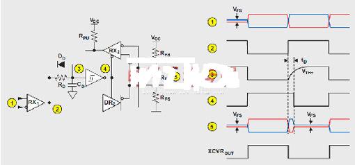

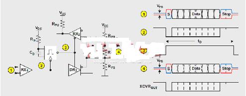

        两种最为常用的时序控制方法是图3所示单触发电路和图4所示时延反相缓冲器电路。为了确保正确的开关行为,两种方法都要求对上电和总线闲置以后的启动条件进行定义。通过故障保护偏压电阻器RFS可以完成这项工作,其在没有收发器有效驱动总线时,产生一个大于接收机输入敏感度VFS> +200 mV的故障保护电压VFS。
        图3:利用一个单触发电路实施的收发器时序控制
        图4:利用一个反相缓冲器电路实施的收发器时序控制
        完整执行一遍单触发电路的功能运行顺序(此处以数字编号,请参见图 3),清楚地说明了该中继器的工作过程:
        1、 在总线闲置期间,由于VFS,两个中继器端口的接收机输出均为高电平。因此,两个收发器在接收模式下相互牵制。
        2、 接下来,端口1上发来数据包起始位的到达,驱动RX1输出为低。这种转变触发单触发电路,从而驱动其输出为高,并激活驱动器DR2。
        3、 正确计算时间常量RD× CD,以使该单触发电路输出在整个数据包时间期间都保持高态。
        4、 在单触发时间常量期间,DR2始终驱动总线2。XCVROUT代表总线2上远程收发器的接收机输出状态。请注意,DR2被激活时,上拉电阻器RPU拉高未激活接收机 (RX2) 的输出,以使RX1保持激活状态。
        这种解决方案的缺点是,R-C时间常量取决于数据包长度和发送信号的数据速率。另外,单触发电路易受噪声瞬态的影响,容易引起伪触发和中继器故障。
        不过,单触发电路常用于接口桥接,例如:RS-232到RS-485转换器等。这些转换器直接把RS-485网络连接至老式PC或者RS-232控制机器的RS-232端口。
        有一种更加稳健和不依赖于数据速率的方法可以替代单触发电路,即通过一种具有不同充电和放电时间的反相施米特(Schmitt)触发缓冲器,实现时序控制。优先原则是在逻辑低状态期间主动驱动总线,并在逻辑高状态期间关闭驱动器。然后,根据逐位原则开启和关闭序列,从而使中继器功能独立于数据速率和数据包长度。
        完整执行一遍反相器控制中继器的功能运行顺序(此处以数字编号,请参见图4),可以清楚地说明其运行过程:
        1、 在总线闲置期间,由于VFS,两个中继器端口的接收机输出均为高。延迟电容CD获得完全充电,驱动反相器输出为低态,以使收发器维持在接收模式下。
        2、 之后,总线1出现一个低位,驱动RX1输出为低电平,快速对CD放电,并激活驱动器DR2。
        3、 当总线电压变为正(VBus> 200 mV)时,RX1输出变为高,其驱动DR2输出为高,并通过RD对CD缓慢充电。必须正确计算最小时间常量(RD× CD),以使最大电源电压VCC(max)和最小正反相器输入阈值VTH+(min)时,延迟时间tD超过驱动器最大低到高传播延迟tPLH(max),即超出30%。例如,电容为CD= 100 Pf 时,RD的要求电阻值为:
        4、 根据延迟时间(tD)与实际数据位间隔时间的对比情况,延长驱动器激活时间,以在总线建立有效的高态信号。需在从发射模式切换至接收模式以前完成这项工作,目的是让接收机输出始终保持高态。由于接收机传播延迟短于驱动器,因此接收机不可能变为低态,即使是一瞬间的低态都不可能。驱动器一旦关闭,外部故障保护电阻器便将总线2偏压至200 mV以上,其被活跃接收机看作是一个定义高电平。
        5、 某个总线闲置,低位VOD< 1.5 V,高位之初时延 (tD)的VOD>1.5 V,此时,总线2的差动输出电压为VOD=VFS> +200 mV。之后,其余高位VOD= VFS> +200 mV
        此外,XCVROUT代表总线2上远程收发器的接收机输出状态。传统中继器设计的数据速率通常被限制为10 kbps,更短传播延迟的一些现代收发器拥有高达100 kbps以上的数据速率。

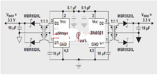

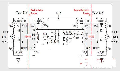

        图2显示了隔离于节点控制电路的总线节点驱动器和接收机部分。但是,就中继器而言,必须使用双隔离,因为内部控制逻辑必须隔离于总线1和总线2。另外,两个总线还必须相互隔离。图5显示了实施这种隔离的一个中继器电路,表1列出了其材料清单 (BOM)。电路使用两个经过隔离的RS-485收发器,每个收发器都要求一个单独的隔离电源VISO,其源自于控制部分的中央3.3V电源(请参见图6)。
        图5:双隔离半双工中继器
        图6:双隔离电源设计

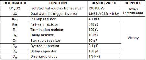

        表1:中继器信号路径材料清单
