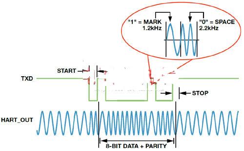

        图2显示了调制涉及的主要模块:FSK直接数字合成 (DDS)引擎、DAC(开关电阻串类型)和缓冲区。要发送的数字数据通过UART输入。调制器通过将RTS(请求发送)信号拉低来使能。调制器将TXD输入端的UART编码HART数据位流转换成一系列二进制1200 Hz(“1”)和2200 Hz(“0”)信号音(见图3)。DDS在任何一种频率下生成正弦数字字流,DAC将其转换为大约493 mV的p-p模拟正弦波。此正弦波信号在内部进行缓冲并在HART_OUT引脚上输出。该DDS引擎本身会产生连续相位信号,因此在频率之间切换时避免了出现任何输出不连续。在HART_OUT上进行内部缓冲的主要优势是产生很高的驱动能力,无需外部模拟缓冲,也不会出现它们带来的问题。HART_OUT引脚直流偏置至0.75 V,并应容性耦合至负载。

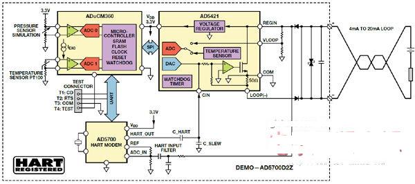

        低功耗非常重要,因为环路供电的所有电路的功耗必须低于3.5 mA。图4显示了环路中的HART通信应用示例。在AD5700控制板上,AD5700 HART调制解调器与AD5421 16位串行输入环路供电型4 mA至20 mA DAC和ADuCM360 微控制器接口连接,以演示用于测量压力(“0”)和温度(“1”)的两个共享数据通道的环路供电型发射器电路。
        图4. 在HART通信中,AD5421环路DAC和AD5700 HART调制解调器作为环路供电型数据发射器。
        该电路已通过兼容性测试和验证,并注册为HART通信基金会认证的HART解决方案。产品注册的详细信息在它们的网站上提供。
        在此类4 mA至20 mA环路供电型应用中,最重要的限制是整个电路的功耗必须低于3.5 mA(“低限报警”设置,比4 mA的信号下限低0.5 mA)。在此类应用中,AD5700的低功耗规格极为重要。在满足功耗规格方面,每微安都非常重要,如果设计中的每个IC都抽取足够小的电流,则不会超过3.5 mA的预算,应用将能正常运行。典型的发射和接收电流分别为124 μA和86 μA,相应的最大指定耗用电流分别为140 μA和115 μA,AD5700不会对整体电流预算产生很大影响。
