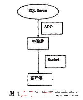

        在开发语言的选择上。选择了Delphi来设计前台界面,使用SQL Server来实现数据库的管理。Delphi拥有一个可视化的集成开发环境(IDE)。采用面向对象的编程语育Object Pascal和基于部件的开发结构框架,它提供了‘500多个可供使用的构件。利用这些部件,可以快速地构造出应用系统。SQL Server数据库是目前使用的比较普遍的数据库软件,其管理功能强大,能满足本系统对于数据管理的需求。借助Delphi丰富的接121实现和SQL数据库的有效链接,数据层服务器与中间层服务器之间的连接采用ADO接口连接[Z1.中间层服务器和客户端的连接采用Socket组件连接[31.建立一个三层的C/S逻辑结构,如图1所示。

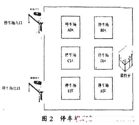

        对于停车场的设计分为入口和出口。因此使用RHD卡实现管理相应的需要有入口控制器和出口控制器两部分,停车场设计示意图如图2所示。
        图2停车场示意

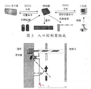

        出口控制器和入u控制器的设备是相同的。本文仅就人口控制器进行介绍,包括的硬件有:RFID读卡器、车辆检测设备、控制器、显示屏、控制道闸、视频采集设备和控制器6个部分。其中RFID读卡器和控制器之间采用RS232接口进行通讯,控制器与后台管理计算机(上位机)之间使用TS485接口实现通讯,如图3所示。
        该系统的设计关键在于借助RFlD射频识别卡实现出入口工作的快速、安全和有效。当车辆进入停车场入口通道的时候。由视频采集设备抓拍车辆图像,同时周定在入口道闸的RFID读卡器接收由车辆上的RFID射频昔发送的信号并通过系统后台PC判断该车辆上的RFID卡是否与数据库中的相关信息一致,当信息一致的时候。由控制器控制道闸的打开,车辆放行,入口控制器示意图如网4所示。整个过程车辆只在通过道闸时有短暂的停餐。相比目前市场lz使用的停车场管理系统。使用RFID射频卡的最大特色戟是实现了车辆的快速通过、对于车辆的收费管理借助RFID卡自动完成,极大的提高了停车场的吞吐效率。
