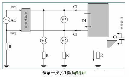

1、传导干扰的测量原理
如图所示,其中CI为共模干扰、DI为差模干扰、V1 = CI  DI 、V2 = CI + DI 、V3 = DI ,R1、R2、R3、R4为接地电阻,C1为分布电容。
降低传导干扰的三大对策:
1、尽量减少每个回路的有效面积
2、对于变压器漏感干扰,一方面是对变压器进行磁屏蔽,另一方面是尽量减少每个电流回路的有效面积。
3、对于干扰比较严重或比较容易被干扰的电路,尽量采用双线传输信号,不要利用公共地来传输信号,公共地电流越小干扰越小。

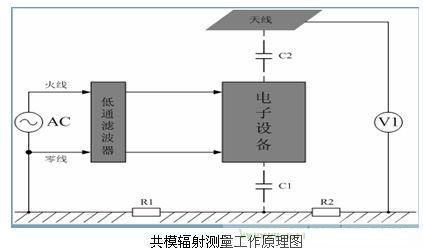

2、辐射干扰的测量原理
其中C1、C2为分布电容,V1为频谱仪或其它仪表。
降低辐射干扰的三大对策:
1、一个是屏蔽,另一个是减小各个电流回路的面积(磁场干扰),和带电导体的面积及长度(电场干扰)。
2、当载流体的长度正好等于干扰信号四分之一波长的整数倍的时候,干扰信号会在电路中产生谐振,这时辐射干扰最强,这种情况应尽量避免。
3、磁场辐射干扰主要是流过高频电流回路产生的磁通窜到接收回路中产生的,因此,要尽量减小流过高频电流回路的面积和接收回路的面积。
