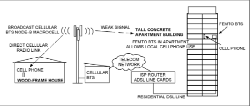

图1. 传统node-B宏蜂窝移动接入与femto基站连接
图1左侧是传统从手机到基站的直连方式。在这里我们用一个木屋进行示意,其对射频信号损耗相对较低,同时假设其离宏基站的距离相对较近。
图1右侧是混凝土高层公寓,公寓中安装有femto基站。Femto基站通过有线DSL接入网络。如图中所示,宏基站到高层公寓的信号很弱,femto基站作为“私有、专用基站”,不与宏基站进行通信。
需要指出的一点是现在许多基带DSP供应商都可提供成熟方案,使femto基站能够克服宏基站和其它femto基站信号的干扰,这一点对femto基站来说很重要。

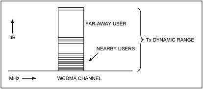

传统的宏蜂窝基站在很多用户都试图打电话的时通常是容量受限的,系统按统计学原理设计,采用了流量排队算法来处理既定时间内的既定呼叫数。因此,长时间的通话将会降低繁忙通话时间的呼叫总数。
另外,当基站为位于边界附近的手机提供服务时,宏基站将不得不增加发射功率, 这会影响为其他客户服务的动态范围。所以,边界附近的手机呼叫也会降低总呼叫容量因为他们会压缩基站发射的动态范围(见图2)。
图2. 呼叫距离对宏基站发射功率的影响
这两个因素限制了宏基站的用户容量,因此,也会影响运营商的收入,并最终导致新用户的减少。

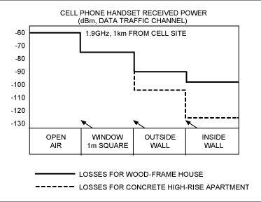

根据统计,大约有一半的手机呼叫来自于室内,很多用户都抱怨在混凝土结构的公寓中接收信号不理想。
图3所示为两类建筑的路径损耗,由于许多3G手机需要高于-110dBm的接收功率才能实现可靠的IP数据服务,可以看出,在混凝土建筑中,接收灵敏度已经低至无法为客户提供数据服务的程度。
图3. 两类建筑的路径损耗

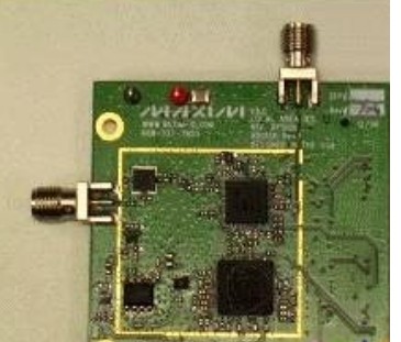

这是一个射频收发器部分的完整参考设计,接收芯片内集成的LNA支持发送监视模式,图4是参考设计电路板照片。
图4. Maxim femto基站参考设计

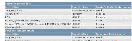

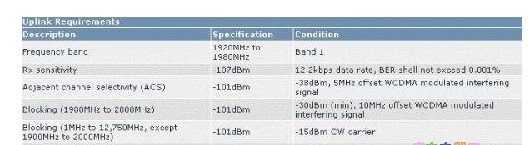

Femto基站的主要要求如表1所示,对WCDMA femto基站来说,同时满足TS25.104对发送和接收动态范围的要求比满足TS25.101对手机的要求困难的多,差距至少有10dB。但是,由于预计的产量很大,所以对集成度和BOM成本的要求又要做到和手机类似。因此,理想的系统最好采用低成本高集成度的手机芯片组设计,但在收/发与手机相反的频带内保持高性能(基站应用)。
表1. TS25.104主要要求
例如在接收通道,用于测量ADC的5MHz带内偏移干扰要求做到-38dBm,比对手机-52dBm的要求苛刻的多。同样,用来测试通道选择性的10MHz带内偏移干扰要求做到-30dBm,而手机仅要求-56dBm。因此,接收器必须具有更高的IIP2和IIP3性能。
对femto基站发射机线性的要求也比对手机要求苛刻,对于WCDMA手机来说,ACPR金要求-33dBm,但是TS25.104 femto基站要-45dBm。

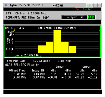

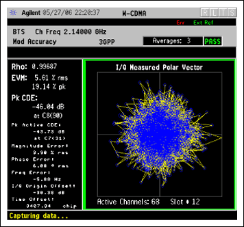

Tx性能用TS25.141 Test Model 1 (TM1)指定的信号进行测试。TM1信号模拟真实通信场景,可能峰均比会稍高些。
最大功率在3.84MHz的WCDMA带宽内测试,ACLR在5MHz偏移处测得。本参考设计发送ACLR的性能取决于外部PA。
Femto基站参考设计V8.0 UTRA Band 1性能测试结果
表2. V8.0参考设计性能
图5. 输出功率为+17dBm的TM1 64DPCH信号ACLR
图6. 输出功率为+17dBm的TM1 64DPCH信号EVM
