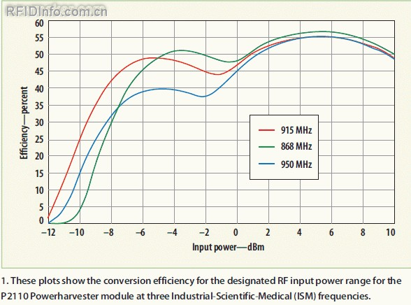

无源射频接收器或射频能量采集器件(如Powercast公司的P2110 Powerharvester接收器)工作时的射频输入电平要大于等于-11dBm。提高射频灵敏度允许在距射频能量源更远的距离范围内实现射频至直流(RF/DC)电源转换,但随着距离的增加,可用功率将降低,充电时间将延长。低漏电流的能量存储技术非常重要,特别是在输入功率非常低时,这样才能最大限度地减小采集到能量的损失,使能量采集过程尽可能高效。
射频能量采集器的一个重要性能是在宽范围的条件下正常工作的能力,包括输入功率和输出负载电阻的变化。例如,Powercast的射频能量采集元件无需额外的耗能电路来实现最大功率点跟踪(MPPT),而这是将太阳能转换为电能等其它能量采集技术不可或缺的。Powercast元件可以在很宽的工作范围内保持较高的射频至直流转换效率,因而具有跨应用和OEM设备的扩展性。能够适应多频带或宽带频率范围并且支持自动频率调谐的射频能量采集电路可以进一步提高输出电能,也因此能扩展移动性,简化安装。Powercast元件采用标准50Ω输入阻抗设计,不仅有利于缩短设计时间,而且支持使用现成的天线。
图1显示了Powercast P2110 Powerharvester接收器在多个频段的性能,包括中心频率为915MHz的工业-科学-医疗(ISM)频段。
图1:图中曲线显示了P2110 Powerharvester模块在三种ISM频段工作时射频输入功率与转换效率的关系。
