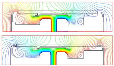

2.3.1电力线的分布
真空灭弧室的击穿点都是表现在瓷壳上,瓷壳本身具备一定的绝缘强度,但如果灭弧室内部结构不合理,使得瓷壳沿面的电场分布不均匀,就可能在动态电场作用下导致瓷壳局部击穿。
对这三种结构进行计算后,得到的电力线分布图形如图4所示:a、b、c为静端加高压情况;a1、b1、c1为动端加高压情况。
a  a1
b b1
c c1
图4 电力线的分布图
【分析】
图4—a中:电力线的分布明显不均匀,中间电位线偏向静端很多,这样就增大了靠近静端的瓷壳沿面的电位梯度,当在静端施加高电压时很容易导致靠近静端的瓷壳沿面发生击穿;图4-a1中,在动端施加高电压时的情况稍好些,但中间电位线也是偏向静端的,同样会导致瓷壳沿面的电位梯度不均匀,所以这种方案可以不予考虑。
图4—b、图4-b1、图4-c、图4-c1中:瓷壳沿面的电力线分布基本均匀,且中间电位线基本趋于瓷壳沿面的中间位置,这样在瓷壳沿面上的电位梯度变化就会比较均匀,有利于降低瓷壳沿面的击穿率,尤其在结构c中增加了端屏蔽罩后,虽然静端施加高电压时体现的不很明显,但当变为动端施加高电压时,中间电位线基本就位于瓷壳沿面的中间位置了,这样整个瓷壳沿面得电位梯度不会出现突变,提高了瓷壳沿面的绝缘水平,所以加了端屏蔽罩后的结构c要好于其他两种结构。

a 静端三相交界处Emax:5.33 e+004kV/m  a1 静端三相交界处Emax:4.27e+004kV/m
动端三相交界处Emax:1.86 e+004kV/m 动端三相交界处Emax:2.66e+004kV/m
b 静端三相交界处Emax:3.73e+004kV/m b1 静端三相交界处Emax:3.32e+004kV/m
动端三相交界处Emax:2.4 e+004kV/m 动端三相交界处Emax:2.4e+004kV/m
c 静端三相交界处Emax:3.46e+004.kV/m  c1 静端三相交界处Emax:3.2e+004kV/m
动端三相交界处Emax:2.33e+004kV/m动端三相交界处Emax:2.4e+004kV/m
图5为电场强度分布图
【分析】
图中所示的数值是相对一定的设定参数而测得的。
结构a:所示数值表明,无论在静端施加高电压还是在动端施加高电压,其静端的三相交界处的电场强度均明显高于动端的三相交界处,所以很容易在靠近静端出现绝缘破坏,这与上面的电力线的分析结果是一致的。
结构b:动静端三相交界处的电场强度低于结构a,且施加高电压时动静端的电场强度差值缩小,较结构a的绝缘水平得到了优化。
结构c:在静端增加了端屏蔽罩后,静端三相交界处的电场强度又降低到更小值,而动端变化不明显,这就使得灭弧室的绝缘水平得到进一步的优化。所以三种结构比较而然,结构c是最优的。
