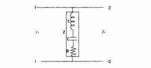

其等效模型如图2所示。
图2贴片电容等效模型
其中,C为电容,L为电极等效串联电感,R为电极和介质交流漏电阻的等效串联值,这样,一个射频电容的阻抗Z为:

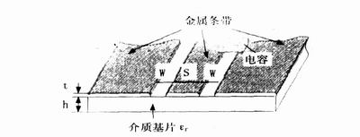

本实验使用特性阻抗Zc为50Ω的共面波导作为测试夹具,将待测电容横跨接在共面波导的内外金属条带之间,其横截面图如图3所示。并接在共面波导上的被测电容构成的双端口网络如图4所示。
图3测试夹具
图4被测网络

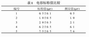

现对5个标称值已知的片式电容在300M~3000MHz的频率范围内测量,所得数据与生产厂家给出的电容标称值进行比较,如表1所示。
由上表可见,片式电容的测量值均落在标称值的容许误差范围内。

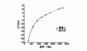

其中5号电容的测量计算电抗值X与拟合模型?L-1/?C的曲线如图5所示。
图5 5号电容的电抗测量点与拟合曲线
从上图可以直观地看出,被测电容的电抗符合模型所描述的规律。
