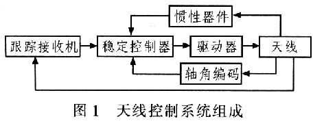

  天线稳定跟踪控制系统主要由跟踪接收器、控制器、驱动器以及惯性器件组成。跟踪接收器主要提供卫星信标的AGC电平值;控制器主要提供操作和显示接口以及完成控制策略的实施;驱动器主要完成功率放大和控制电机的旋转;轴角编码器主要提供天线方位及俯仰的实时角度;惯性器件主要提供天线载体的扰动信息。天线控制系统组成如图1所示。

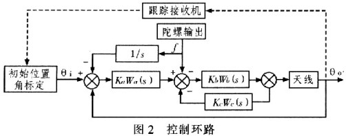

  系统以跟踪接收机所捕捉到的AGC的最大点的方位相对角度值做为初始位置,采用安装在车体3个正交方向上的速率陀螺提供的数据,通过坐标变换,解算出车体扰动所产生的天线方位和俯仰的扰动分量,对天线进行稳定控制,同时将陀螺的输出量进行积分得到位置偏移量,然后用位置环再对位置进行补偿。控制环路如图2 所示。图2中,θi为目标角位置;θo为天线角位置;KaWa(s)为位置环放大校正环节传递函数;KbWb(s)为速度环放大校正环节传递函数;KcWc(s)为速度反馈校正环节传递函数;f为方位陀螺输出。

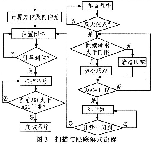

  扫描与跟踪是本系统技术实现的核心部分,当目标卫星设定后,通过天线当前经纬度和目标星的经度可计算出天线方位和俯仰的目标角,根据目标角将天线引导到位,以当前位置为中心点进行方位扫描,同时俯仰进行电扫描,直至AGC大于AGC门限。当天线AGC大于AGC门限时将航向置为零,同时采样方位陀螺速度 Vf并进行积分得到车体航向的变化θf。将该角度叠加到步进跟踪的命令角θi,作为新的命令角进行爬坡找最大值。当找到最大值后将航向重新置为零。进入跟踪状态,同时启动陀螺输出积分θf,积分迭代
式中,θf(n)为积分输出;θf(n-1)为上次积分输出;Vf(n)为陀螺输出;Vf(n-1)为上次陀螺输出。
  跟踪状态分为动态跟踪(转弯行驶)和静态跟踪(直线行驶),当方位陀螺值大于临界值时进行动态跟踪否则进入静态跟踪。动态跟踪:当方位陀螺输出值大于临界值Vfo时,角命令以当前角加上实时&theta;f为命令角做位置闭环,同时辅以速度补偿。静态跟踪:以AGC最大点为中心,方位机械上轻微地向左和向右方向转动天线平台一定角度△ &theta;±&theta;f,得到2个AGC:VAGC_l和VAGC_r。当VAGC_l=VAGC_r,则对准目标;当VAGC _l>VAGC_r,则目标偏左,方位向左转动△ &theta;±&theta;f角度;当VAGC_l<VAGC_r,则目标偏右,方位向右转动△ &theta;±&theta;f角度;并以修改过的命令角为中心,重复上述动作,寻找目标中心。图3为扫描与跟踪模式流程。

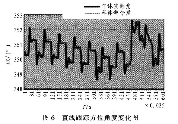

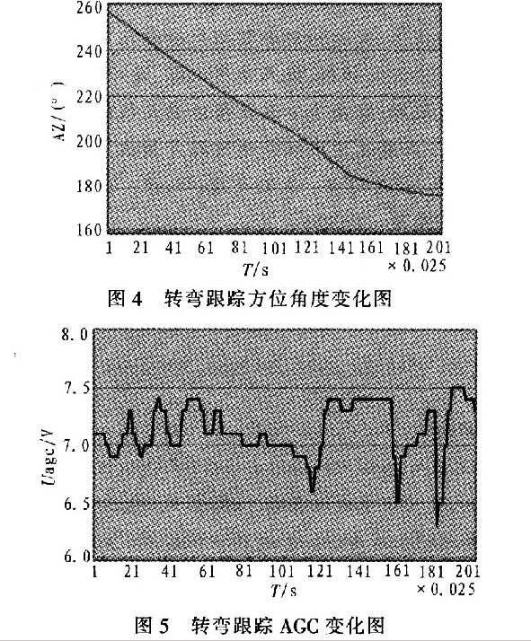

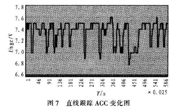

  在某车载平板“动中通”天线控制系统中采用上述设计方法。经测试在直路跟踪精度为0.24 V。转弯跟踪精度为0.35 V。精度计算公式详见文献。转弯跟踪测试结果如图4和图5所示。而直路跟踪测试结果如图6和图7所示。
