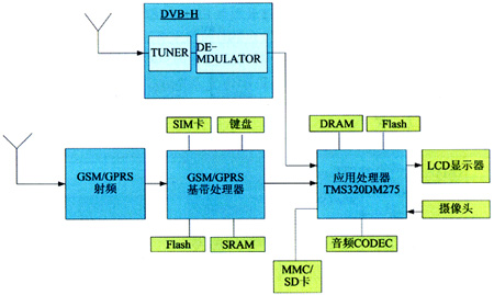

移动数字电视手机包含两个分系统:DVB-H移动数字电视分系统和GSM/GPRS通信分系统,如图1所示。两个分系统以应用处理器为主机,控制DVB-H移动数字电视接收器和GSM/GPRS通信模块。

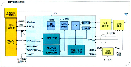

移动数字电视系统由包含调谐器、解调器的移动数字电视接收器和应用处理器两部分组成,如图2所示。
图2 数字电视模块功能方框图
移动数字电视接收器的输入是来自于天线的射频广播信号,其输出是MPEG-2传输码流(TS)或IP数据包。它们再输入到应用处理器进行视频和音频的解压缩,并在LCD上进行显示。移动数字电视接收器与应用处理器(TI DM275)接口上的数据通信分为两类:(1)控制与状态交换。应用处理器对接收器启动程序下载、配置;接收器对应用处理器进行运行信息和状态的报告。(2)数据流。传送要解码的信道信号,包括从接收器输送给应用处理器的数字视频、数字语音和数据。上面两类数据在一个物理接口或两个物理接口上传送。物理接口模式有3种,如表1所列。
表1 物理接口模式

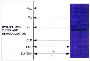

下面讨论接收器与应用处理器的SDIO接口方式,如图3所示。
图3 接收器以4位数据线SDIO接口方式

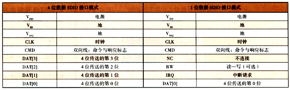

SDIO接口模式时,控制和状态报告及数据流都是通过SDIO来交换的,分为4位和1位数据接口模式,如表2所列。
表2 SDIO接口模式

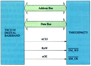

GSM/GPRS通信分系统和移动数字电视分系统之间的连接方式如图4所示,是将GSM/GPRS的数字基带与移动数字电视应用处理器通过16位并行数据线和17位并行地址线相连。DM275工作在外部主处理模式,GSM/GPRS数字基带通过外部主CPU接口访问DM275。DM275能够工作在旁路模式,对DM275停止供电,GSM/GPRS数字基带可以直接驱动LCD显示,减小待机功耗。

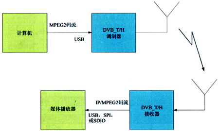

在DVB-H/T工作验证的简单装置中,所有数据录好存在计算机中,并传送到提供射频信号的调制器中,这个装置可以与发送内容毫无关系地来评估DVB-H/T接收器。装置如图5所示。
图5 DVB-H/T工作验证简单装置
笔记本电脑存储录好的数据流,并通过USB送到调制器。有两种结构的录制数据流:(1)为DVB-T录制的数据流。格式为MPEG-2的视频音频流封装到MPEG-2传输码流文件中,这个文件包含PSI/SI表。(2)为DVB-H录制的数据流。H.264视频和AAC音频格式封装到MPEG-2的传输码流文件中,也包含PSI/SI表。
DVB-T/H射频调制器将DVB异步比特流转化为射频信号,它执行下列功能:上变频,调制,整个DVB-H/T物理层参数的全面控制。建议使用Enensys的NN6-1161调制器。
被评估的DVB-H/T接收器通过USB或SDIO,SPI与计算机或嵌入式平台连接。计算机起两个作用:接收多媒体流并播放;诊断检索和DVB-H/T接收器的监控。安装在计算机上的软件包可以播放内容并检索诊断。软件包还容许用户监视和控制下列参数:射频调谐器参数(频率、增益等);解调器控制参数(如FFT模式、保护间隔等);DVB-H/T连接层(MPE-FEC)参数(如BURST大小、时间片长度等)。

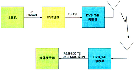

DVB-H/T工作验证的高级装置
DVB-H/T工作验证的高级装置如图6所示。笔记本电脑存储录好的数据流并通过网络连接输出。数据流以H.264格式记录并通过RTP/UDP发送。IP封包器(IPE)将IP流转化为DVB异步比特流。执行下列任务:多协议封包,节包装,时间分片,PSI/SI插入。IP封包器建议使用DataPlanet的DP14502。
图6 DVB-H/T工作验证高级装置

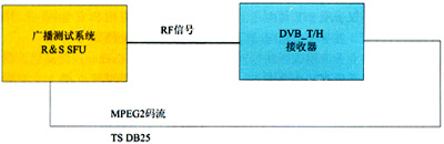

这个装置使用R&S的广播测试系统SFU,如图7所示。这个装置还可以用做控制与空中接口直接相关的信道参数的高级平台,这些参数有输出电平、衰减、射频频率扫描、衰落影响、加性噪声等。
图7 DVB-H/T的性能验证装置
R&S的广播测试系统提供完整的DVB-H/T信号,包括可以配置不同的播送模式和调制参数。测试系统输出的射频信号可以直接输入到DVB-H接收器或者传送到空中。DVB-H接收器输出的传输码流回送到广播测试系统,比较发送和接收的数据以获得中间条件下的DVB-H接收器性能。这个装置主要用于测信道衰减条件下的解码信号质量,也就是提供评价验证DVB-H接收器的性能手段。
