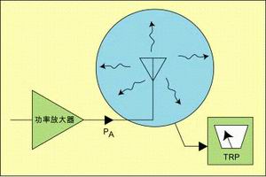

CTIA标准要求测量球坐标下的全向辐射功率,给出了TRP(辐射功率和)的定义,如图1所示。

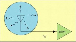

接收机的特性对于整个手机系统也很重要。差的接收机特性会使用户收听到很低质量的声音信号,甚至使用户丢失基站信息并造成终止呼叫。差的接收机灵敏度经常是由于发射机发射的内部噪声和杂散信号回馈到接收机内部造成的。因此,CTIA标准要求:在发射机最大发射功率下测量接收机灵敏度。并要求测量球坐标下的手机的灵敏度,即TIS(全向灵敏度和),图2和公式(1)给出了TIS的定义:

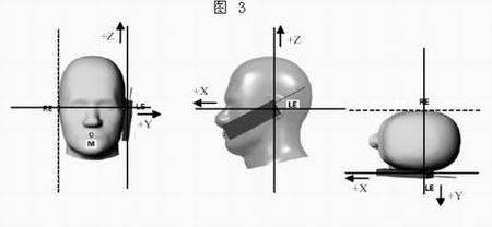

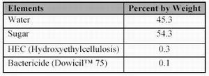

手机的射频特性测量不仅要求在无线连接模式下进行,同时要求模拟人的头部对各项指标的影响,图4为人体头部的模型和轴向规定,模型内部需要填充液体,用于模拟人的体液对电磁辐射场的影响。表1是填充液的比例。
