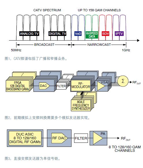

有线电视(CATV)的CCAP平台( 图1 ) 集成了两种下行业务传输方式:一种是用于视频的边缘QAM设备,另一种是用于高速互联网接入的电缆调制解调器终端系统(CMTS)。QAM调制数字载波包括广播电视和窄播业务,例如:视频点播(VoD)、交换式数字视频(SDV)及高速互联网。这些载波介于50MHz~1000MHz带宽的下行CATV频谱。多达158个(6MHz带宽)QAM载波(信道)占据CCAP前端每个射频端口的整个频谱。每个线卡可容纳最多8个~12个射频端口,每个13RU CCAP机箱可容纳5块下行线卡。
下行CCAP物理层(PHY)要求高度密集的RF调制器,所以,这些QAM调制器必须具有低功耗、可扩展性和QAM载频捷变等特性。前期的射频前端设备将来自多个超外差模拟发送器的QAM载波组合起来,使之位于CATV频谱(图2),这种方案中的每个CCAP射频端口功率可能需要超过300W。直接变频发射器在数字域很容易实现QAM载波的上变频(DUC)和调制,并可利用ASIC或FPGA实现(图3)。由于QAM载波的整个频谱通过单个RF链路发射,只有通过宽带RF数/模转换器(RF DAC)才能实现这种数字架构。

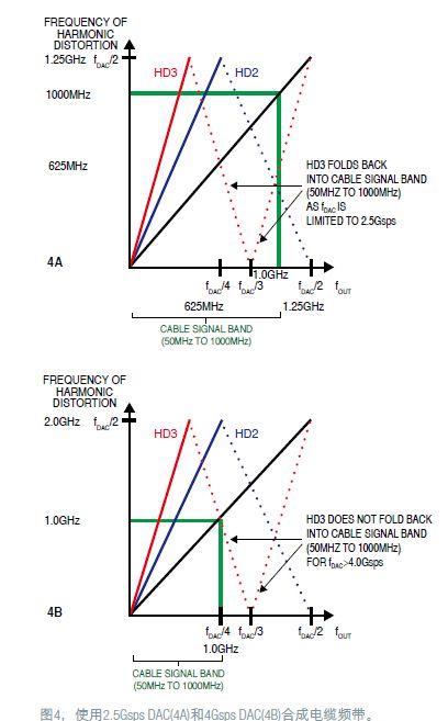

MAX5882以超过4Gsps的刷新速率对1GHz带宽信号进行过采样。注意,根据奈奎斯特原理,同步1GHz频带要求采样率略高于2GHz。但如果使用2.5GspsDAC,由于频率混叠,主要的谐波失真分量(例如2次谐波(HD2)和3次谐波(HD3))会折返至1GHz电缆频谱内(图4A)。这些失真会破坏DOCSIS发送器的带内RF性能。使用4Gsps DAC(图4B)时,HD2和HD3则不会折返到有效的CATV频带。

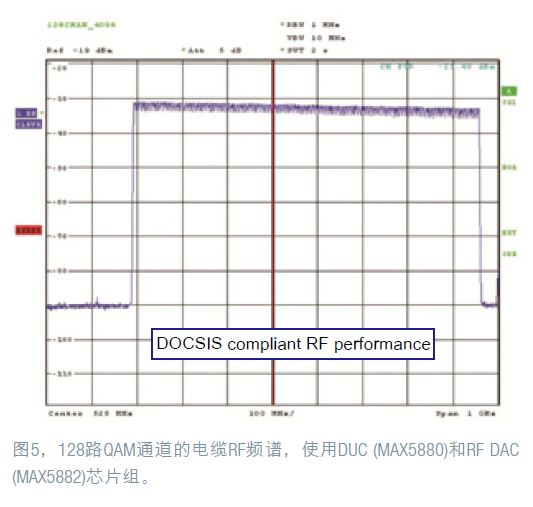

数字RF QAM调制器芯片组的RF输出如图5所示,128路6MHz带宽通道,覆盖1GHz频率范围。射频性能完全符合DOCSIS RF要求,发送128路QAM信道时,DUC和DAC的总功耗大约为6W。与传统的模拟RF调制器相比,每个QAM信道的功耗节约大约95%。
