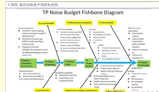

图4 触控面板噪声预算鱼骨图
在量测出触控面板本身的噪声后,并设定出合理的噪声预算值后,就可以开始进行触控面板对各种不同模块的噪声量测,图四的触控面板噪声预算鱼骨图,就是我们根据经验归纳研究出的量测与验证顺序,必须透过对噪声预算的控制,来观察触控面板对不同模块的干扰状况。在图五的实际量测图中,红线部分便是我们设定的噪声预算值,而我们的目标就是将噪声值降低到红线以下。
